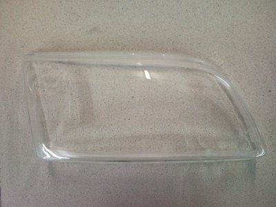

в общем блуждал по инету и нашел сайтик, там ребята переделывают оптику, нашел и для наших карин прозрачные стекла (из акрила) так что в принципе все можно изготовить. Цена стекла 900 гривен. я наверное в ближайшие 2-3 недели разузнаю где у меня можно купить небольшие куски акрила и попробую че-нить подобное сделать.
http://steklofara.com.ua/index.php?page ... t&Itemid=5
Toyota_Carina_E.jpg [ 252.91 КБ | Просмотров: 11537 ]

Машина: Тойота Карина Е
1 гривна = примерно 4 р
900х4 = 3 600
итить...комплект хрусталей стоит 3 200 в экзисте!
это что за лохотрон?!?

Откуда: Украина
Цена конечно не заманчивая... А 900 гривен это примерно 112$

ЯросLOVE я не говорю, чтоб покупать, я просто цену что на сайте написал.. все можно сделать в принципе в домашних условиях (материала как делать в интернете полно). Акрил начинает плавиться при температуре 180 градусов, думаю даже термофеном строительным можно разогреть. в общем через пару недель попробую сделать.
надо сперва нормальную форму изготовить и гипса.

Баловство это... И рукоблудие, ИМХО... :nez-nayu: Акрил быстро помутнеет и пожелтеет в процессе эксплуатации. :a_g_a:
Вывод - нафигононадо вообще?! :ne_vi_del: :du_ma_et:

Акрил в топку, нужен поликарбонат.
Ценник сильно космос, за такие деньги проще хрустали взять.
А строительный фен не поможет - нужен равномерный нагрев.
