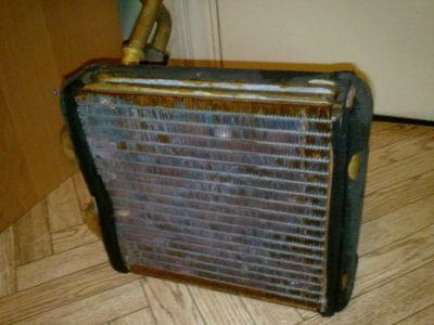

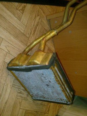

ЭВРИКА!! Можете меня поздравить с логическим завершением!!! Бился всё воскресение с пол 12го до 17.00. весь продрог, если б не валенки на ногах, то и не закончил бы.
Проблема с морозом в салоне решена на 100 процентов!
Основные моменты по которым проделана работа и сделаны выводы:
1. Разборка (заняла примерно час полтора) обязательно взять с собой короткую крестовую отвёртку длинной 7-9 см!!. фонарик взять!, а то в ногах водителя там ничего без него не видать!
2. Как и говорил в первую очередь избавился от морского бриза (заслонку зафиксировал нейлоновым хомутиком за белую трубку внутри которой идёт тросик в моторный отсек)
3. Кое как с трудом и горем пополам всё разобрал, что б достать радиатор. Маленькая отвёртка нужна что б открутить 3 самореза, два из которых прикручены с ВНУТРЕННЕЙ стороны под консолью с регуляторами тепла( прикручена сама панель). И ещё один прикручен для закрепления трубок радиатора при переходе в моторный отсек ( так его обратно и не смог закрутить – встал саморез на перекос). Верхний саморез не откручивал вообще(находится тамже, только над трубками).
4. Слил весь антифриз с основного радиатора, решил сразу всё поменять, благо работаю в оптовой фирме по данным продуктам, и это для меня стоит совсем не больших денег.
При разделении медных трубок рабиатора отопителя постелил тряпку на полик – вытекло грамм 250 жидкости.
5. Когда вытащил радиатор(отогнув панель), был в шоке!! Он вытащился вместе с огромной кучей веточек, пыли, листьев, соломы и т.п. этого мусора у меня нагреблось аж 2 совка!! (это был результат неизвестного промежутка времени использования авто без салонного фильтра… я только этой весной нашёл где он стоит – но его там вообще небыло. Я ставил новый). Ещё б у меня тепло в салоне было.., когда радиатор был плотно укутан толстым слоем этого мусора. В результате чего все соты радиатора были плотно забиты и практически нигде не продувались. Унёс его промывать домой в ванну под струю проточной воды под давлением. Столько срани я ещё никогда не видел. Сам же радиатор после мытья выглядел абсолютно новым и отлично продувался в трубки. ( было видно , что за всю жизнь его первый снимал я).
6. Добрался ,наконец то, до тросиков регулировки температуры и положений обдува. Оба были ослаблены (вытянулись). Тросик, который отвечает за открытие крана отопителя натягивается в защёлке у левой ноги пассажира. У меня натянулся на 0,5 см. теперь при повороте в самое горячее положение слышно как хлопает заслонка.
Трос ,отвечающий за положение направления обдува, тоже натянул на пол сантиметра. Т.к. у меня не фиксировалось положение на стекло.
Поставил обратно свой радиатор (резиновые колечки не менял, только помазал совсем чуть-чуть абровским красным герметиком, права китайским:)), собрал панель, центральную консоль. Залил антифриз. Завёл авто. Не течёт. Всё ок. Заехал на эстакаду. Погазовал. Немного долил антифриза. И в путь!! Через 10 минут у меня ноги реально закипели!! Радости было полные штаны!)))
Но было одно НО!! Очень сильно запотевало лобовое стекло. Ехал и протирал тряпкой, в результате не выдержал. И достал из багажника замёрзший баллончик антизапотевателя Sintec, благо был с собой. Отогрел его у центральных дефлекторов, распылил на стекло и быстро растёр тряпкой.. и всё!!! Счастье есть!!)) катаюсь почти неделю без проблем!!
Желаю всем огромных успехов в ремонте!! Если что подскажу!!))
Если есть нуждающиеся в радиаторе печки , то у меня есть. Купил, а так и не менял. Фото прилагаю. Отдам за 1500 р., как купил.
