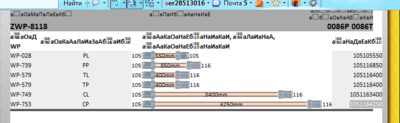

Я длинные заказывал,размер как на картинке.Встали один в один.

это куда так много

magrom писал(а): это куда так много  Такой размер.

извиняюсь...а что значат цифры 5 и 116?

magrom писал(а): извиняюсь...а что значат цифры 5 и 116? Не знаю. Добавлено спустя 1 минуту 47 секунд:Re: потекли трубки бензопровода под баком тойоты карины е 95 г.Возможно артикулы штуцеров.
