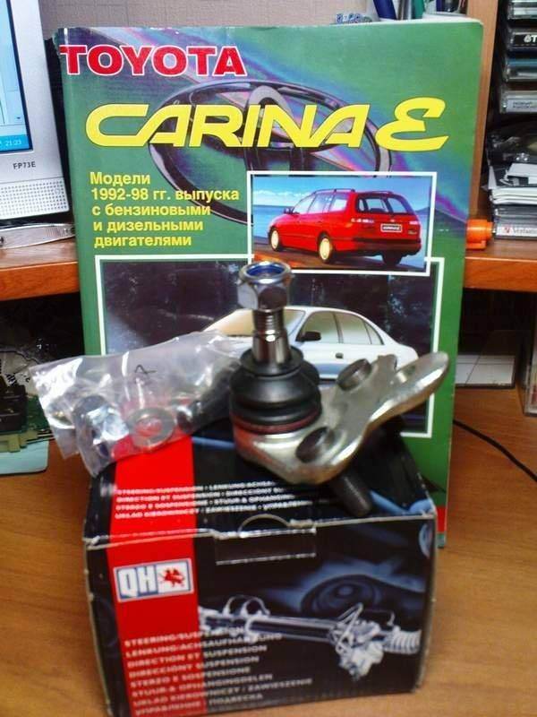

В процессе замены передних сайлентов выяснилось, что убита левая шаровая. Видимо, сказались дороги Кировоградской области во время летнего отпуска (поймал на спуске хорошую складку на асфальте). Кто что порекомендует ставить? QSTEN продаже не нашел.

Покурил форум, нашёл информацию, что в коробочках Лемфёрдера очень часто лежат шаровые опоры и рулевые тяги от CTR. Стоит ли переплачивать? В итоге заказал QH (Quinton Hazell). Брэнд в памяти ещё со времён езды на зубиле, и имеются в наличии со сроком поставки в день заказа.

да ладно фотоотчет.. там делов ..на 5 болтов)
СообщениеДобавлено: Ср дек 03, 2008 11:45 pm
Не, если повезёт, то на 8 гаек и один болт. %-)
СообщениеДобавлено: Чт дек 04, 2008 12:00 am
кстати интересно, если самому менять.
Там сьемник какой то нужен или как? :?
СообщениеДобавлено: Чт дек 04, 2008 12:03 am
Вообще-то, если быть точным, то на 6 гаек и 2 болта. Плюс 2 гайки линков.
R-tem
Хорошая монтажка, и не менее хороший молоток (плавно переходящий в небольшую кувалду) - вот и весь съёмник. :D
Последний раз редактировалось Vitek Сб дек 06, 2008 8:54 pm, всего редактировалось 2 раз(а).
СообщениеДобавлено: Чт дек 04, 2008 12:27 am
Там есть несколько нюансов...
Во-первых, ржавые шплинты. Во вторых, наружный ШРУС, из-за которого на гайку шаровой не надеть ни головку. ни накидной ключ. А даже очень хорошим рожковым не очень-то стронешь эту гайку... А если ещё надо срубать её ржавый шплинт - задача становится нерешаемой.
ШРУС надо вытаскивать из ступицы, стало быть. Там тоже шплинт. ;-) А ещё в некоторых случаях шлицы ШРУСа не желают проползать по шлицам ступицы (не часто, но бывает. У меня было. %-))
Словом, если всё это не случится - там довольно просто. :-)))

Мое имхо - нефиг мучится. С шаравыми обычно всегда в комплекте новая гайка со шплинтом. Старую просто высверлить и все, делов на 10-15 минут, места там достаточно, делаем на гайке два рядом (ниже и выше отверстия, пару ударов зубилом и вуаля:). Я по не опытности в первый раз снимая, как только с бубном не плясал, и вымачивал и грел рискуя прожечь пыльник шруса - не фига, а потом взял дрель, 15 мин и вот оно счастье. :)

Это все замечательно, но если кто-нить в процессе замены осилит все это заснять на фото, выложить отчетом, будет еще лучше. Не все, кто читает форум, бывалые автолюбители для которых "все просто", для кого-то это первая машина, и нету никакого опыта ремонта своими руками.
СообщениеДобавлено: Чт дек 04, 2008 10:36 pm
Carinaвод
Вот, сегодня получил начало фотоотчёта :wink: :
шаровая.JPG [ 66.44 КБ | Просмотров: 6845 ]
