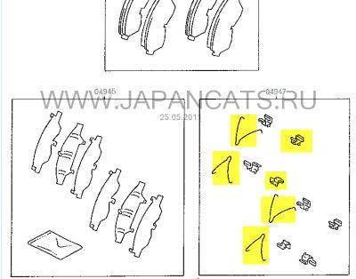

Сообщения: 1872
Откуда: КАЗАНЬ,26 лет
Машина: RAV 4
Двигатель: 3S-FE,АКПП
вот эти штуки,тоже искал в одно время,так и не нашел
25.05.png [55.48 КБ]
вот и я не могу найти!! ну пружинки которые как из проволоки я уже выгнул, а вот с пластинками этими проблема!!!

так а что искать их, по твоей же фотке заказать на экзисте)

к стати по экзисту это
Toyota 04947-33040 Комплект монтажный тормозных колодок
