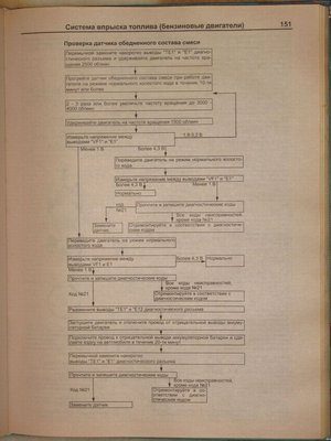

Результаты проверки:
1. Замкнул Е1 и ТЕ1. Выдал код 21, но это я с утра когда снимал датчик, включал зажигание, вот видать и запомнил он это. Обнулил мозг - ошибка ушла.
2. Прогрел движок до рабочей температуры
3. Газанул три раза до 3000-4000 оборотов
4. Отпустил обороты до 1500
5. Замерил напряжение - 0,04 В. (по букварю должно быть меньше 1В)
6. Отпустил газ
7. Замерил на холостом ходу - 4,99 В. (по букварю должно быть больше 4,3В)
Мерил сопротивление, на улице (-15) показывал 1,1 Ом, дома показал 1,8 Ом, а по книжке должно быть до 1,44
Мне кажется, что датчик всё таки живой, у кого будут какие мнения?

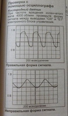

Из букваря Авенсиса по проверке датчика осциллографом:
P1000702.JPG [ 70.43 КБ | Просмотров: 4044 ]

Ну это похоже про обычный лямбда, потому что именно на нём пульсирующий сигнал, как я в букваре вычитал.
А на датчике обеднёнки просто напряжение меняется.
Комментарий к файлу: Методика проверки датчика
IMG_2061.jpg [ 125.33 КБ | Просмотров: 4041 ]
