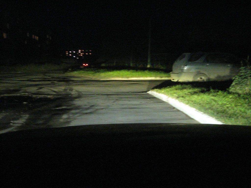

Позавчера наконец получил комплект ксенона, вчера установил на машину и единственный раз, больше не буду, проехался поздно вечером на туманках, дабы оценить все это дело.

Свет от туманок превышает свет от ближнего, на фото только туманки включены.
