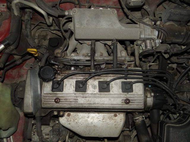

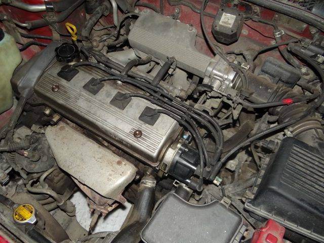

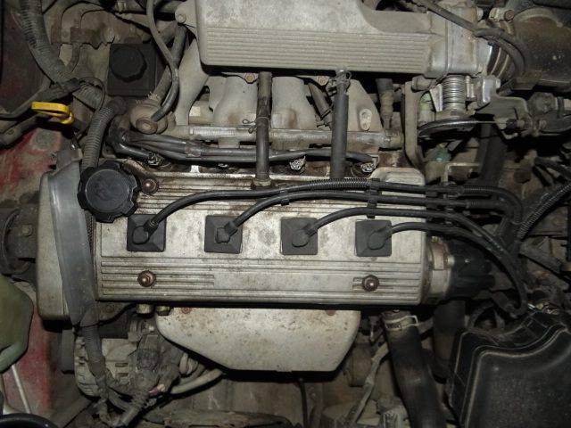

cook13forever писал(а):
А я опять пристану с вопросом про LB или не LB у меня двиг. Надо знать, надо. Ездить с хз каким двигателем который почему то
стал выдавать провалы при нажатии педали газа в пол и не знать что ремонтировать как то не по мне. Надо менять свечи, сальники, прокладки, МСК или что там ещё вскрытие покажет :D В принципе с проблемой разобрался, но двиг надо обихаживать. До мозгов не смог чё то добраться сегодня :oops: Кидаю всё что успел сегодня в гараже сфоткать на ваш суд и мой стыд и срам :ts_ss: сорри что линками.
http://s018.radikal.ru/i502/1201/93/77689ebaf896.jpg
http://s018.radikal.ru/i515/1201/a1/0b05737b18d7.jpg
http://s013.radikal.ru/i324/1201/06/e0dd805957d2.jpg
http://s010.radikal.ru/i312/1201/1a/15f7790a92f7.jpg
http://s017.radikal.ru/i417/1201/15/4d907614d2a7.jpg
http://s018.radikal.ru/i504/1201/29/1addde9ae619.jpg
http://s018.radikal.ru/i517/1201/f5/adc2b8e0327b.jpg
http://s018.radikal.ru/i515/1201/dd/8c95e6b1c4cb.jpg
http://s018.radikal.ru/i514/1201/e2/84a80d4f4aad.jpg
http://s017.radikal.ru/i411/1201/f0/6eb8c508017a.jpg
Как-то так :oops:
Как называется текущий сальник я так и не понял, вроде на коробке стоит. Свечи беда, но заменить без знаний про LB не могу. Двиг менян на нём надпись что платина, а форсунки как на стандарте. Лес дремучий :ohot_nik:
Помню, помню как я все это проходил))))) У меня такой же двиг гибридный. В этой же ветке несколько страниц назад viewtopic.php?f=6&t=175&hilit=%D1%82%D1%80%D0%B0%D0%BC%D0%B1%D0%BB%D0%B5%D1%80&start=900
Вобщем обычный стд + система зажигания ЛБ. Тоже поначалу мучался лб не лб. Тоже начались провалы при работе. Сейчас отключил лямбду и езжу с чеком нормально)) Правда расход большой - порядка 14-15 литров на сотню по городу. Собираю потихоньку запчасти на переделку в полноценный стд: купил мозги, датчик детонации. Осталось трамблер 6+2 найти и все. Дождусь тепла переделаю. С проводкой там не сложно. У господина MerTV все подробно описано.
Кстати тоже на коробке этот сальник мокрый все время. Пока не разбирался как поменять. Периодически прыскаю туда силиконовй смазкой и усе.

dimon 987 писал(а):
так понимаю ,что на LB зажигание не выставляется
Неправильно понимаешь. Поворачиванием трамблера оно и выставляется. Со вставленной перемычкой и по стробоскопу, естественно. Поиск рулит если что непонятно. :)

У меня тоже наклейка что лб, мозги лб, и система зажигания лб, эт ниче не значит. Просто крышка взята от лб и все. У вас впускной коллектор установлен стандартный. В него втыкаются форсунки. Если впрыск стандартный значит ГБЦ стандарт, без вариантов. Вам намного дешевле переделать все до стандартного. Если хотите полноценный лб вам придется менять гбц со специальной заслонкой с пневмоклапаном, менять впускной коллектор, и покупать датчик обедненки за 9к, потому как ему замены в природе не существует.
СообщениеДобавлено: Пт янв 20, 2012 6:25 pm
Сообщения: 412
Машина: AUDI A4
Год выпуска: 2006
Двигатель: 1.8t BFB
antpl81
Значит двиг у меня всё-таки не ЛБ? Ты хочешь сказать что когда двиг меняли до этого у меня всё было ЛБ, но поставили обычный стандарт так же заменив впускной коллектор?? Это мне до СТД надо всё зажигание что ли менять с мозгом?
И вообще, не пойму, мозги думают что у двиг ЛБ? Как отражается это на машине?
Вопрос про ЛБ не решён!!! То пишут что ЛБ, то не ЛБ, не понятно совсем((((((
Так, собственно и решать то его тебе, этот самый вопрос. Конструктор не относится ни к тому ни к другому. А вот что сделаешь ты-решать только тебе. Либо будет ЛБ, либо СТД. :)
СообщениеДобавлено: Пт янв 20, 2012 6:36 pm
Сообщения: 395
Откуда: г. Первоуральск
Год выпуска: 2006
Повторяю - у тебя, cook13forever, двиг не лб!!!! До стд нужно поменять мозги, трамблер, установить датчик детонации, установить обычную лямдбу, переделать проводку.
Раз мозги лб естественно что они думают что двиг лб. На поведении машины сказывается подергиваниями и провалами когда прогреется лямбда (здесь учитываем что все остальное в порядке, так как подергивания могут быть много от чего)

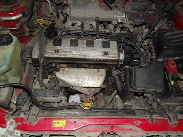

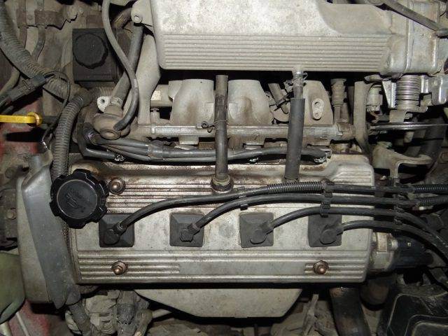

Сообщения: 248
Машина: Carina E AT190L Wagon GL
Столько уже всего прочитал что запутался)))
[attachment=1]DSC01055.JPG[/attachment]
[attachment=2]DSC01054.JPG[/attachment]
[attachment=3]DSC01053.JPG[/attachment]
[attachment=4]DSC01052.JPG[/attachment]

СообщениеДобавлено: Пт янв 20, 2012 8:10 pm
Инженер-реставратор
Сообщения: 1672
Машина: Toyota Carina E ГТИ
у тебя LB
Была Toyota Carina E 1.6 (LB)
Зарегистрирован: Пт окт 28, 2011 9:42 pm
Сообщения: 303
Откуда: нижний новгород
Машина: carina e vs ford mondeo 2.5T
Двигатель: 3sfe
LB конечно...
СообщениеДобавлено: Пт янв 20, 2012 8:11 pm
Привидение Селигера
Сообщения: 2338
Откуда: Королев Мос. Обл.
Репутация: 81 [ ? ]
Машина: Carina-e
Двигатель: 7afe
да еще и чистенький lb :D
