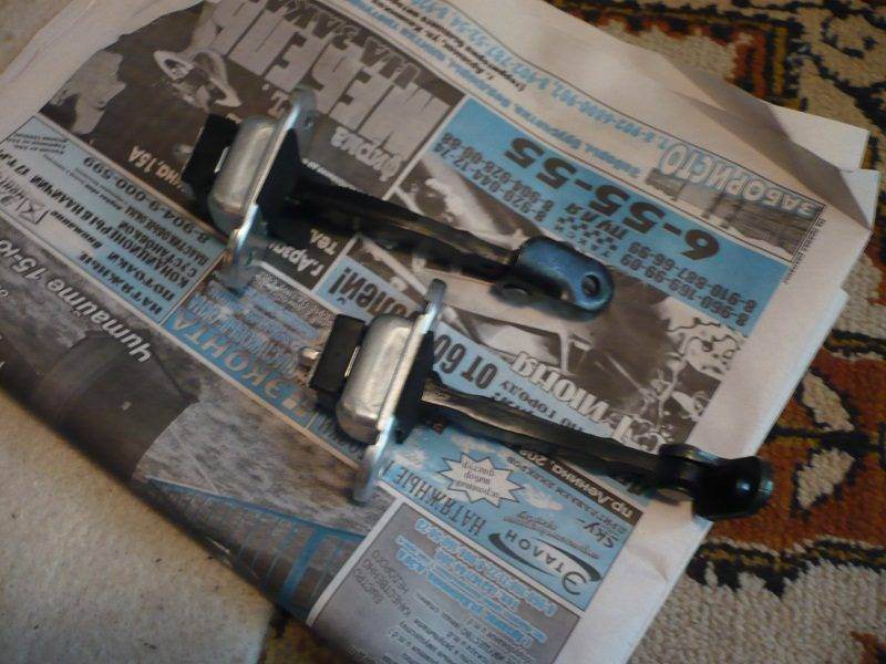

СообщениеДобавлено: Пн июл 16, 2012 8:29 am
Прикупил матизовские ограничители,буду ставить. :) Из всего вышесказанного понял что от матизовских только мама нужна. :(
Именно так :) У меня в передних стоят, разница со старыми изношенными минимальная.
А вот в задних переставлены потроха от жиговских ограничителей, так с ними точно

Ash писал(а):
сцуко дорогие
450 за пару? :( Не попить пива в выходные. :?
А задние от Матиза тоже подойдут? :(
Эти же матизовские и на задние двери встанут
Видел в живую как работают матизовские мамы на Карине. Уёвенько они там работают, держат дверь еле-еле. Это, правда, лучше, чем никак. :)

СообщениеДобавлено: Пн июл 16, 2012 9:23 am
А может папу оставить,сточить немного по толщине? :(
Там длина штока разная. Когда свой снимешь, сравнишь, может придумаешь что-нибудь :)
А на задних еще шток изогнутый
Матизовские тоже изогнутые. :(
Стачивать ничего не надо, устанавливай так. Только попробуй сделать хвостовик матизовского
ограничителя под наше крепление. Должно получиться.
Вот и я о том же. :( Ты про этот хвостик?

про этот хвостик?
Про него. :)

СообщениеДобавлено: Пн июл 16, 2012 11:20 am
ОК,попробую,там чуть крепление разжать нужно на кузове. :( Потом разработается. :)
