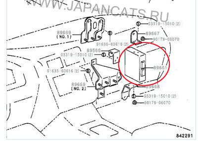

cook13forever
Местоположение понятно?
Ещё Где находится ЭБУ

[quote="cook13forever"][/quote]
а чтобы его увидеть ничего снимать не надо??

Sanchis85
Крышку бардачка, снизу 2 самореза. Открутил, снял, посмотрел :)
