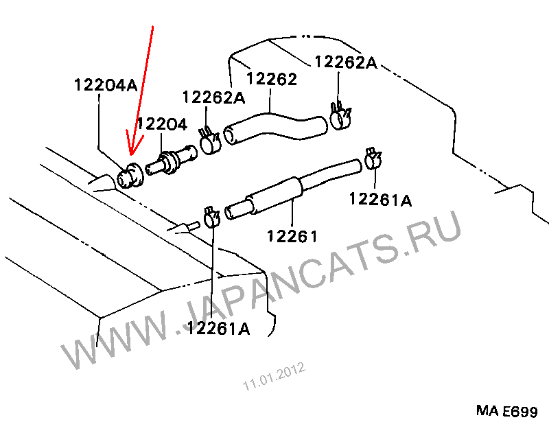

СообщениеДобавлено: Ср янв 11, 2012 8:35 am
Сообщения: 2469
Откуда: Волгоград
Репутация: 38 [ ? ]
Rash писал(а):
А то что крышка в масле, надо прокладку клапанной крышки менять и может, сальники свечных колодцев - посмотри есть ли следы масла внутри их.
У меня масло вылетает из-за хренового кольца клапана вентиляционного. Думается у cook13forever может быть так же.
