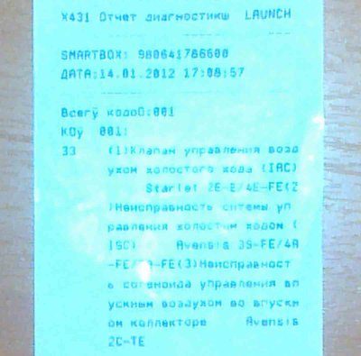

Заменил всю ВВ посредством приобритения "волшебной коробочки Exist", чистил форсунки, КХХ, БДЗ, выставил УОЗ, почти год на Тотеке (2 раза АР1, 1 раз АР2") - ни чего не изменилось, то есть тупо деньги на ветер. А на замену БДЗ я бросился после комп. диагн. (фото)
комп.диагностика.jpg [ 61.57 КБ | Просмотров: 3578 ]
