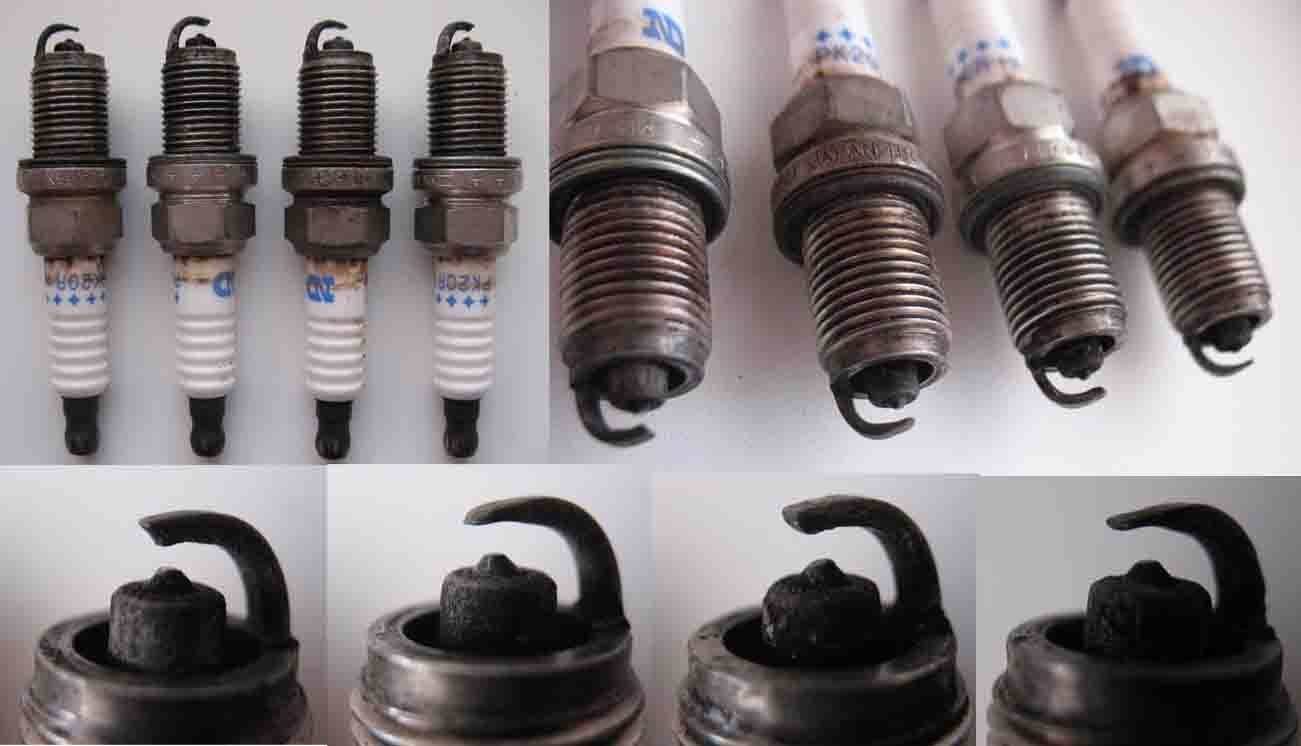

Комментарий к файлу: Платиновые свечи(на 100 000 км). Мне сказали в магазине что они уже того... прогорели... поменял на простые (на 30 000 км)
свечи1.jpg [ 54.62 КБ | Просмотров: 7533 ]

Вчера не смог добавить фото... Сегодня пофоткал и поставил картинки- смотрите кто хочет...
Исходя из материалов прочитанных на сайтах пришел к выводу что у меня чисто английский ЛБ с датчиком обедненой смеси а не с кислородным, т.к. кислородный ставился на японские ЛБ а не на английские сборки...
После прозвонки моего датчика на выводах разьема что соответствуют черным проводам сопротивление мультиметр мне не написал (значит там оно бесконечно) выходит что цепи нет и он не работает, для уверенности также прозвонил синий с белым там тоже глухо, ну и еще между собой- результат прежний... Вывод датчик мертвый...
Ради интереса по совету уорвика установил сопротивление 2 Ом в разьем датчика- результат:
при заводе тухнет а потом опять загорается ЧЕКЭНЖИН (видимо перегорает), при дальнейшем диагностировании выдает 21
при диагностировании с новым сопротивлением 2 Ом (подкл ТЕ1 и Е1) сопротивление дымится...
При поиске неисправности (был на мой взгляд большой расход от 11 л на 100км) обнаружил трещины в выпускном колекторе (фото выше)
Заменил платиновые свечи (на 100 000 км) на простые (на 30 000 км), при этом расход уменьшился до 9,5 л на сотку. Если будет экономно ездить то опять платиновые поставлю со следующей заменой(только новые).
Надеюсь что при замене датчика расход еще уменьшится...
Одна надежда на Уорвика...

Х...свечи :shock:
СообщениеДобавлено: Пт янв 27, 2012 11:13 pm
Инженер-реставратор
Сообщения: 1807
Машина: Toyota Carina E ГТИ
у меня так же свечи. Сейчас заказал иридиевые :roll:.
Была Toyota Carina E 1.6 (LB)
А вот от этого дефекта надо избавляться, либо ремонтом коллектора, либо его заменой. Т.к. если поставишь рабочий датчик, то данные с него будут считываться не верные, т.к. будет большой подсос воздуха, т.е. ЭБУ будет считать, что смесь слишком обеднена и будет добавлять время форсунках, а следовательно увеличится расход.
звыржек писал(а):
Заменил платиновые свечи (на 100 000 км) на простые (на 30 000 км). при этом расход уменьшился до 9,5 л на сотку.
Советую приобрести ПЛАТИНУ, не ДВС не зря была табличка об этом. Простые свечи, я допускаю как временную меру. А то что расход уменьшился при установке обычных свечей, это естественно - были поставлены новые работоспособные свечи.
