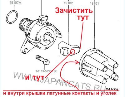

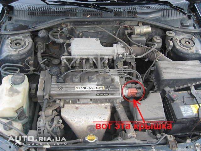

полюбому крышка это , каждый раз после сырой погоды такая хрень , в эти выходные привезут новую крышку и бегунок . Вот набросал че чистить
крашко2.jpg [ 119.27 КБ | Просмотров: 3994 ]
крышко.jpg [ 133.79 КБ | Просмотров: 3994 ]

спасибо)завтра буду чистить.Щас поменял свечи,в 4ой свече колодец залит маслом.Старые свечи все в нагаре были,улучшился разгон,очень чувствительно стало.
