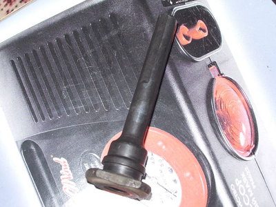

а ещё подробнее можно?направляющие это ещё что такое?
 Заголовок сообщения: Re: Клинит тормоза!!!! (Решено)
СообщениеДобавлено: Пн янв 09, 2012 11:49 pm
Зарегистрирован: Пт окт 28, 2011 9:42 pm
Сообщения: 303
Откуда: нижний новгород
Машина: carina e vs ford mondeo 2.5T
Двигатель: 3sfe
это где цилиндр крепится к скобе.направляющие втулки называются.их две.
Добавлено спустя 2 минуты 43 секунды:
вот так примерно выглядит
147129.jpg [ 106.43 КБ | Просмотров: 9089 ]
