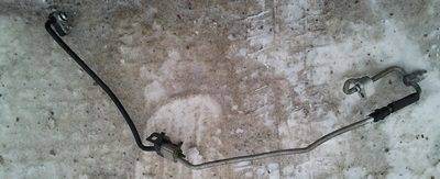

карина 5A-FE AT192. Решил собрать кондишку (морда была битая, под капотом от него ничего не осталось). Из салона в двигательный отсек выходят 2 трубки от испарителя, от сюда сделал вывод что он там есть. Нашел радиатор (он же конденсатор), 2 трубки, ресивер. Компрессор найду, в Приморье не проблема, надо только в комплекте с трубками к нему найти. Подскажите что еще надо и что куда втыкать :s_o_s: и буду очень благодарен фоткам ваших кондишек с деталями и местами соединений. также буду признателен за любой мануал
Комментарий к файлу: первая трубка
2011-12-23 17.36.38_cr1.jpg [32.88 КБ]
Комментарий к файлу: вторая трубка
2011-12-23 17.37.03_cr1.jpg [41.45 КБ]
Комментарий к файлу: ресивер
2011-12-23 17.37.33_cr1.jpg [59.69 КБ]

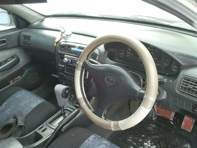

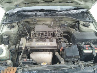

выкладываю фотки
Добавлено спустя 3 минуты 16 секунд:
каких трубок не хватает?
2011-12-25 12.12.00.jpg [ 146.15 КБ | Просмотров: 11890 ]
Комментарий к файлу: 5A-FE

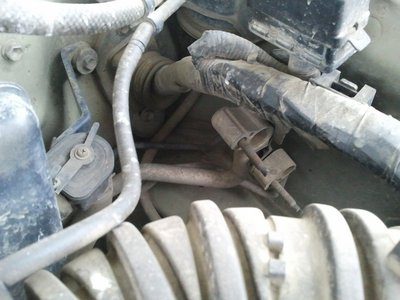

2011-12-25 12.24.59.jpg [ 145.99 КБ | Просмотров: 11890 ]
Комментарий к файлу: все,что осталось от родного кондера

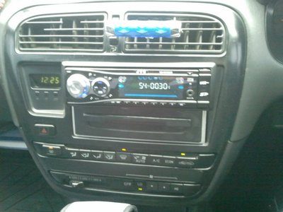

хренасе центральна консоль какая...
oO
прям калдиновскую напонимает оч
я вроде только обычные видел такие...
к стати, на последней фотки вижу 2 трубки выходящие...
и они НЕ закрыты, так что пыли и грязи туда (судя по тому как вокруг пыльно) набилось стопудово...

Пардоньте, мужики. У нас разные трубки и направления. У автора на фото видно 2 соединительный флянца под диагностическим разъемом. У меня флянец тонкой трубки в том же месте, потом тонокая трубга проходит под воздуханом, пот площадкой аккума и прикручивается к рессиверу-осушителю, который живет за правой фарой. От осушителя трубка идет к радиатору.
А вот толстая, выходя из моторного щита, поворачивает налево (это если лицом к машине стоять). Идет она вдоль моторного щита, выходит наверх возле ГЦТ (мешает, падла вакуумник, снимать!), потом за бачками гура, омывайки и уходит вниз к компрессору.
Если автор покажет на фото где у него компрессор стоит, то с помощью схем из мануала или экзиста, то я смогу сообразить как трубки идут.
кстати, Hukola, а радиатор кондеевский у тебя живой? Или его тоже удалили.
Добавлено спустя 8 минут 38 секунд:
так, вот схема с твоей машины: Изображение
стрелками я показал то, что у тебя уже есть.
1 - рессивер
2 и 3 сручены вместе на твоем нижнем фото. Это от рессивера к радиатору
4 - на верхнем фото - эту к компрессору прикрутишь
5 и 6 у тебя торчат из моторного щита.
Места соединений показаны пунктиром.
по идее тебе нужно еще 4 трубки: одна тонкая от рессивера к той, что у тебя торчит из салона (№6), одна толстая от трубки №4 к той, что у тебя торчит из салона (№5), шланг от компрессора к радиатору и короткая трубка между шлангом компрессора и радиатором (она может присутствовать на радиаторе. Сверься со схемой.

Kupr_Soft писал(а):
хренасе центральна консоль какая...oOпрям калдиновскую напонимает оч
кнопочный климат. У мненя такой же. Прикольная штука: выставил температуру и в путь. Заслонки сами передвигаются и карлсон сам обороты меняет, видно только как лампочки переключаются.

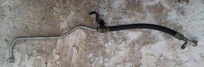

Kupr_Soft, автору кажись подойдут трубки, которые ты продаешь, а именно под номером 4 в списке твоих продаж. Только там у толстой флянец откушен.
http://img13.imageshost.ru/img/2011/08/ ... aeecfd.jpg

[quote="l_denis"]Kupr_Soft, автору кажись подойдут трубки, которые ты продаешь, а именно под номером 4 в списке твоих продаж. Только там у толстой флянец откушен.
Дык не вопрос, первую и вторую вроде как человечек застолбил... а остальные свободны...
