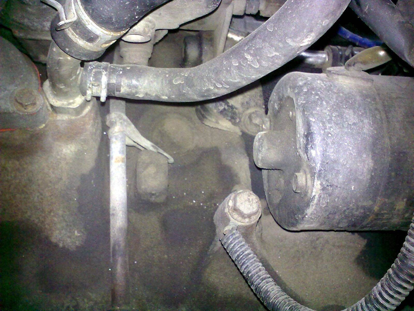

всем привет!!!люди добрые подскажите пожалуйста,что за датчик стоит на блоке цилиндров на месте заглушки?какую функцию должен выполнять?при запуске двигателя,начинает гнать тосол из-под него пока не прогреется.

а это не подогревалка антифриза? а что за две белых штучки???

У меня тот-же движок, и там стоит заглушка.... у тебя скорее всего подогреватель ОЖ там установлен.
Сливай жидкость, выкручивай и смотри что с ним, либо ставь заглушку обратно (если есть еще такая возможность)

спасибо!!!значит подогреватель,искал оборванные провода к нему,чтоб подходили,но не нашел.а еще такой вопрос-у меня на приборке горит датчик уровня масла,где этот датчик стоит?где его найти?
