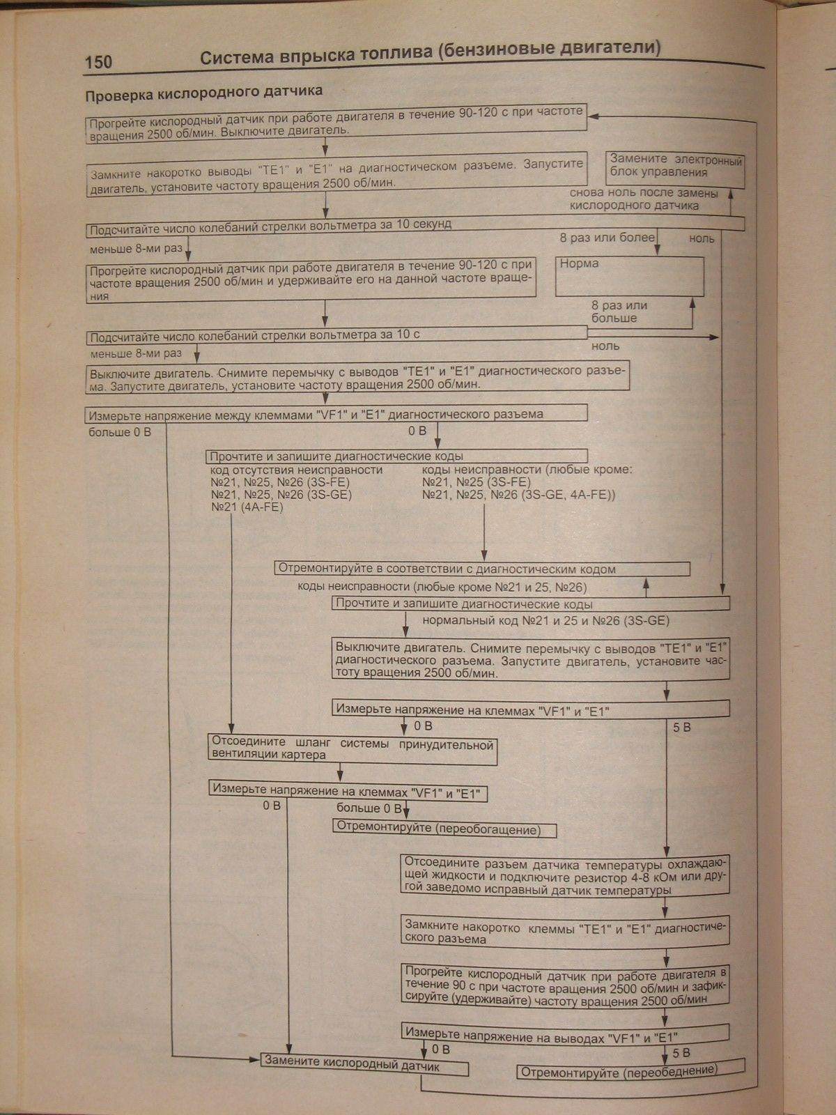

если есть у когонить страничка 148 из книжицы с первой странички темы киньте, а то собрался проверять датчик обедненки, а начало на 148 про мой 7а-фе
Карина Е,Вагон, 97г. 7A-FE, 1.8
Хундай гетс 1,3 2005г.
Хонда сб1300 Х4 97г.
СообщениеДобавлено: Ср янв 14, 2009 9:15 pm
Сообщения: 1935
Репутация: 60 [ ? ]
принимай:
ещё
