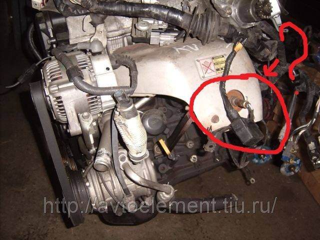

до сегодняшнего дня думал, что у меня не стоит кислородный датчик - "думал" с подачи сервисменов, которые указали на пустующий разъем; он виден на прилагаемом рисунке (рисунок из сети взял).
может кто подскажет: что в этом разъеме должно находиться? (что на рисунке в разъеме помещено?). я теперь предполагаю, что это датчик температуры воздуха - так?
история такая: поскольку все равно надо было ехать в сервис менять гофру (рычать стала), решил в надежде уменьшить расход топлива - поставить лямбду. купил на екзисте такую - http://exist.ru/price.aspx?pid=D9F07871&sr=-4
в сервисе мужики в руках ее повертели и говорят: "не то ты купил - под этот разъем нужна ввинчивающаяся, а эта иначе крепится". делать нечего - убрал я лямбду подальше, начали гофру смотреть. смотрели - и высмотрели лямбда-датчик как раз возле гофры 8)
причем вроде как именно того вида, который я в екзисте прикупил.
полез в книжку про Карину японскую (праворукую), там на схеме в этом месте вроде как "датчик температуры воздуха на впуске".
но на екзисте по вин-коду своему такого датчика найти не смог: в каталоге в разделе "подготовка топливной смеси" есть только кислородный датчик и датчик положения дроссельной заслонки - http://exist.ru/cat/cat/parts.aspx?i=95 ... d=4CB0004B
и почему-то кислородный датчик проходит и по разделу "подготовка топливной смеси" и "система выпуска".

у тебя вроде контрактный движок ?
какого он года?
говоря про ту лямбду, что у тебя обрисована на фотке:
у меня была 21-я ошибка
на Калдину 3SFE ставил Бошевскую лямбду от Калины (код не помню уже)
ошибка исчезла
странно, что на твой купленный датчик DOX-0101 не бьются кроссы на другие датчики, и самое подозрительное оригинал не бьется
а Экзист запрасто может напутать в применимости
смотрим по ссылке другой датчик DOX-0212 - у него бьются коды Toyota, но они на 3SFE до 92 года
потом 3SFE модернизировали - Калдины с 93 года, у камри с 93 года тоже вроде другой кузов
p/s/ Калина - Калдина - разница в 1 букву :D

На сколько я могу понимать в колбасных обрезках - на фотке красным обведен висящий на жгуте диагностический разъем, ну и датчик кислорода 4х проводный. Только там сам датчик, а не его разъем. В наших машинках кислородник вродь однопроводный - без подогрева.

По делу: На фото обведен кислородный датчик, у меня на калдине такой.

Buzzzzz ты точно фото своего мотора выложил? Этот устанавливался уже на Карины Е, на
Каринах II был несколько другой - с ДМРВ и форсункой холодного пуска.
По поводу О2 датчика: присутствовал давненько при разборе Карины II с 2-х литровым мотором и датчик тот находился в выхлопной трубе, а не в выпускном коллекторе (как по твоем фото).
Диагностическая колодка находится под капотом в пластмассовой коробушке, которая прикреплена к левой (по ходу) чашке кузова. Чтобы сделать скрепочную диагностику, надо замкнуть контакты Т и Е1 (на крышке все разъемы подписаны) и посчитать вымаргивания чека на приборной панели. Если мОргает часто без интервалов - ошибок нет.

фото не моего мотора - взял первое попавшееся в сети, сегодня попробую сфотографировать свой.
контрактный движок в копии транспортных накладных значится 94 года, так что
можно предполагать, что это уже модернизированный 3S-FE. НО! - до того у меня стоял движок ровно в таком же виде: этот разъем был пустым, а лямбда (если конечно вчера за нее что-то другое не приняли 8) ) как стояла на участке за выпускным коллектором -прямо перед гофрой - так и осталась там стоять.
сервисмены вроде как подбирали контрактный, не требующий переделок. думаю что не было переделок - иначе не забыли бы мне за них отдельный счет выставить.
если это место для лямбды - что же у меня перед гофрой воткнуто? :shock:

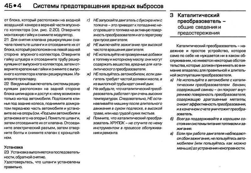

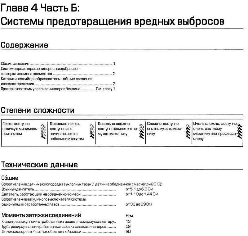

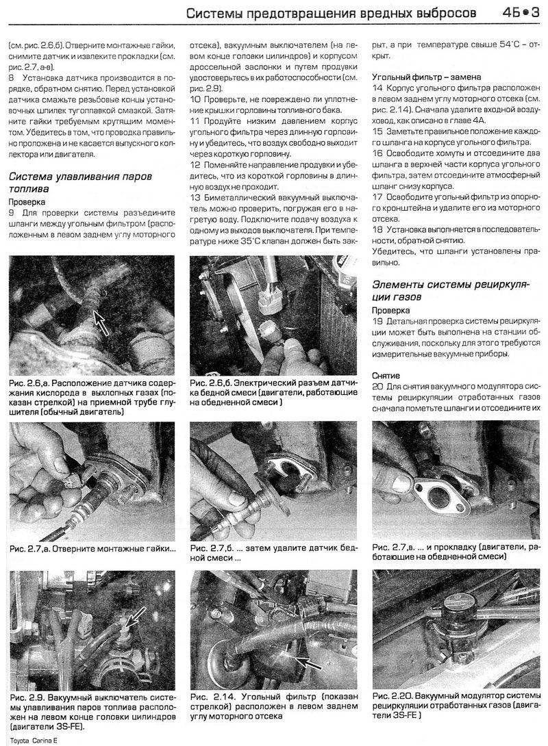

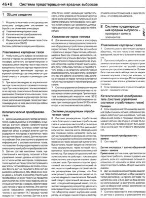

Может пригодится
Безимени-1.jpg [ 152.69 КБ | Просмотров: 18541 ]
Безимени-2.jpg [ 472.76 КБ | Просмотров: 18541 ]
Безимени-3.jpg [ 452.63 КБ | Просмотров: 18541 ]
Безимени-4.jpg [ 217.89 КБ | Просмотров: 18541 ]

Я когда покупал контрактный мотор,у него так же был расположен лямбда зонд в выпускном коллекторе,моя приёмная труба подошла один в один контрактному коллектору,и я оставил так,а датчик выполнял роль заглушки,по крайней мере тебе ни что не мешает поставить вып. коллектор со своего мотора.
Просто у японок кислородный датчик(лямбда зонд) находится в вып. коллекторе,а у нас перед катализатором внизу.посмотри схемы на экзисте корон и карин разных годов,там всё вроде понятно.

странно это - нафига вместо предуссмотренного места на моторе втыкать датчик перед катализатором?
зачем самураи так заморочились?

Buzzzzz писал(а):
упс.. - не сразу понял...
А хрен их знает,но на коллекторе удобней на мой взгляд,и на виду он, и грязи тут меньше летит.
voron
ну да - контрактный. поскольку я свой по дурости убил в августе :wo)(ll:
а на твоём, родном коллекторе, есть отверстие под этот датчик?
Александр.

voron
если ты имеешь в виду тот датчик, который я на фото в первом посте обвел красным - да, было отверстие на коллекторе на движке (пустое), с которым я машину взял. ну и на контрактном есть. в сервисе мужики говорили, что могут в принципе и две лямбды ставить на такие моторы - и на выпуской коллектор и перед катализатором. но енкзист мне говорит, что на карину 2 предусмотрен только перед катализатором зонт.
а где на екзисте посмотреть "схемы на экзисте корон и карин разных годов"? если не нужно специально долго искать - может кинешь ссылку?

Buzzzzz
ну, я судил по карина е и по коронам с3s-fe в19 кузове
ето по короне в 17 кузове Toyota 89465-32060 Датчик кислородный 13.09.11 11 3 756,28р.
Toyota 89425-12210 Датчик температуры выхлопных газов 15.11.11 16 9 006,05р.
Добавлено спустя 24 минуты 17 секунд:
блин я упарился ссылки втавлять,а они не вставляются,лучше встретиться да поговорить
Александр.
