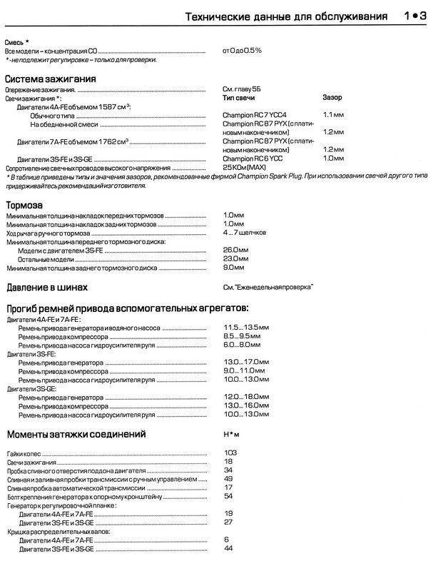

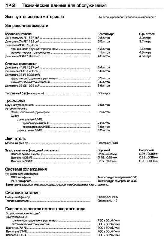

СообщениеДобавлено: Вт дек 20, 2011 9:45 am
Сообщения: 6117
Может пригодиться, там есть и по МКПП, АКПП
TehDannie_1.jpg [ 126.33 КБ | Просмотров: 6622 ]
TehDannie_2.jpg [ 137.05 КБ | Просмотров: 6622 ]
