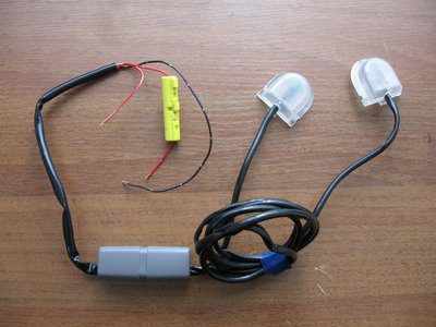

Может кому-нибудь будет интересно :)
Вот снял с Калдины на разборе, плафончики подсветки мест, где ноги водителя и пассажира.
Заводское исполнение, вот только не понял, штатный ли этот девайс.
Замечательно, что в коробочке находится плата, которая дает задержку отключения и плавное погасание лампочек.
IMG_02830.JPG [ 254.72 КБ | Просмотров: 11143 ]
