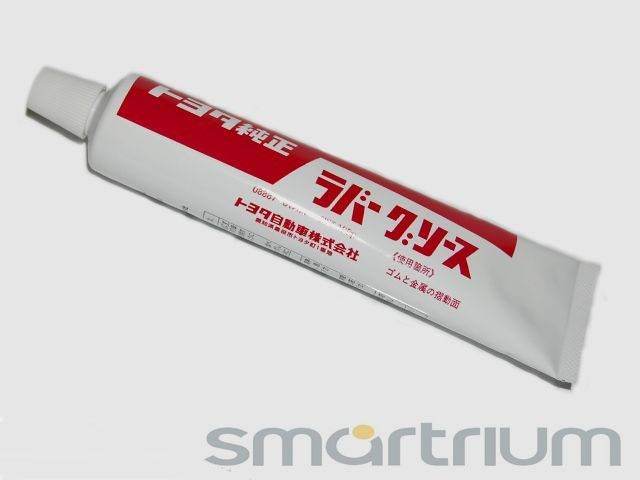

Парни, 81229407103 не предназначена для смазки направляющих, читаем http://www.bmwclub.ua/mech_notes/brakes/1721.html
Для направляющих есть оригинальная 08887-01206, я её так же и под пыльники поршеньков набивал.
Еще есть смазка противоскрипных пластин тормозных колодок 08887-80409
Все это лично в прошлом году покупал и мазал, ни чего не густеет, смазка на месте.
2.JPG [ 104.51 КБ | Просмотров: 5550 ]
1.JPG [ 21.63 КБ | Просмотров: 5550 ]
