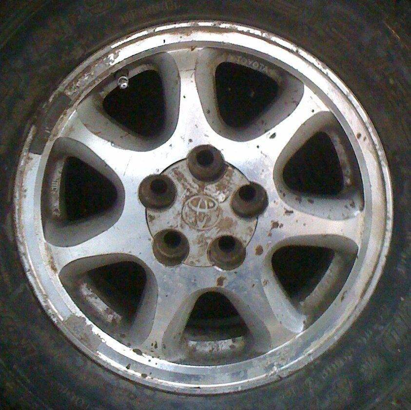

купил диски литые Тойота - на фото
у них в отверстиях нет воронки (конуса) а просто плоское место
на фото если вглядеться можно увидеть
нужны специальные гайки? :du_ma_et:
По ходу, да. Ну не будешь жеж ты конусные гайки убивать... :)

Машина: AVENSIS WAGON
Двигатель: 1,8 LB
нашел в инете плоские гайки с шайбами - они вроде как должны идти
у меня кучка гаек валяется, купить для примера одну с шайбой и токарю отдать для обточки имеющихся :du_ma_et:
цена у гаек с шайбами неразумная - 150 р/шт. - 3000 комплект :(
обычные гайки по 50 р.
Да, оригинал балуется такими гайками. У меня такие же на Камри. Был комплект конусных, оч похожих, отдавал токарю точить, но все равно купил те, которые должны быть. Важно чтобы там была шайба на гайках
