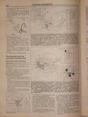

Зарегистрирован: Вт сен 25, 2007 8:40 pm Сообщения: 1833 Откуда: г.Королёв Репутация: 3 [ ? ]
По идее термостат.
Добавлено спустя 5 минут 59 секунд:
А или маза фака датчик
Фотку которую выложил если сохранить на комп то можно прочитать не ломая глаза

Цитата: Нету книжки под рукой, но на 3S-FE
Так я ж как раз картинку из книжки выложил для 3S-Fe

Роман писал(а): Так я ж как раз картинку из книжки выложил для 3S-Fe Ром, твое толстое картинко в мое худое КПК не влазит
