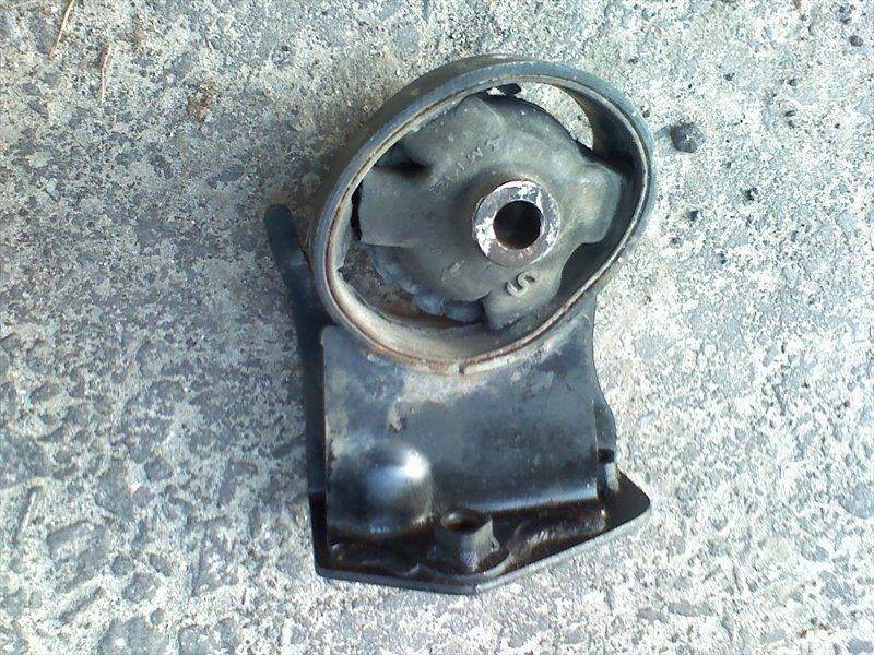

Подскажите пожалуйста, очень смущает вырез( в красном круж.) на передней подушке, так и должно быть?
7.jpg [ 241.94 КБ | Просмотров: 5387 ]
 Заголовок сообщения: Re: вопрос про опоры двигателя
СообщениеДобавлено: Пн мар 05, 2012 3:49 pm
Сообщения: 3587
Машина: Карина Е. Японосборка
Двигатель: 4a-сток
ibrew
Да. Это для регулировки. И это не на подушке, а на кронштейне

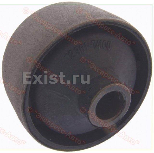

Сергей, опора вот она http://exist.ru/Parts/Default.aspx?pid=61007919&flag=60. Где там стояли перемычки постараюсь завтра разглядеть, так как средняя часть была отдельно от наружнего кольца. Ну и остальные размеры тоже выложу.
СообщениеДобавлено: Вс мар 25, 2012 5:32 pm
TMB-086 бьется к RBI 12361-74100 заменителем
