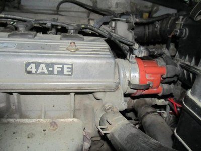

Еле нашёл крышке трамблёра сегодня с бегунком :wo)(ll: и то, всё в разных магазинах оказалось.
Оказывается, что у меня другой двигатель стоит (контрактный) и трамблёр по ВИНу естественно другой.
Пришлось снять крышку с бегунком и исколесить большую часть города, чтобы в наличие найти их. Мне ещё очень повезло что Отец с Женой уехали отдыхать и машина в гараже осталась их, в я и воспользовался Т.С. на несколько дней, а так бы наверное ещё дольше искал.
Когда приехал ставить детали, в гараже температуру показывал -7.5, в салоне -6.5 , на улице -13 примерно, машина нормально завелась, что меня обрадовало! :ya_hoo_oo: , но мб из-за того что на улице она стоит, заносит что-то снегом она не хочет работать после долгого стояния на морозе, посмотрим, что дальше будет :du_ma_et:
Просьба "знатоков" :s_o_s: :? определить двигатель по внешнему виду м/б что я имею? :ras_pal_cov_ka: чтобы в последующим можно было без ошибочно заказывать делали а не по образце их искать :te_le_fon:
На фото просто крышку трамблёра фотал, если что ещё нужно вы скажите :-ok-:

Можешь потом ко мне стучаться за номерками. Родной Bosch Motronic :)

СообщениеДобавлено: Вс ноя 27, 2011 5:33 pm
Сообщения: 1025
Машина: Avensis T22
И не LB, соответственно.
:) А это хорошо или не очень?
просто интересно, поскупился пред-предыдущий хозяин на двигатель или на оборот раскошелился? :ko_pi_lka:
Выложи VIN.

СообщениеДобавлено: Вс ноя 27, 2011 10:00 pm

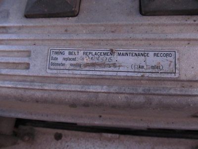

Виктор77 писал(а):
Seg@, не особо силен в каталогах, но что-то подсказывает, что двигатель не менялся.
там номер заменян вроде, просто зачиркан на крышке, и другой подписан.
хотя м/б просто крышку меняли

Seg@ писал(а):
у меня такая,
Да, я понял, это Бош Мотроник, как сказали ребята выше.

Судя по всему двигатель установлен точно такой же, какой и стоял.

Виктор77
У манагеров просто нет оригинальной программы, а по Экзисту надо выбирать самому, какой распределитель у тебя установлен. Ну продаваны и выбрали первый попавшийся, EX-USSR
А по вину в Экзисте пробивается все три типа крышек.
Добавлено спустя 4 минуты 38 секунд:
А скорее всего они пользовались каталогом Автодока, т.к. сейчас пробил по нему и действительно выскакивает только этот трамблер, с интегрированной катушкой.
Я сомневаюсь, что двигатель был менян целиком. Все-таки год очень свежий, да и найти точно такой же, с БОШем, это еще надо потрудится :D

Евген
да, кстати, на крышке Boch написано было! я вот тоже думал и как это примерно за 10 лет могли двигатель убить то :du_ma_et:
Да, обратил внимание, поэтому и решил, что мотор не менялся, если кажет бошевский трамблер. По моемУ VIN такой не показывает.
Прикольно. :))) Фото не открывается, но там скорее всего указан пробег когда менялся ремень ГРМ или когда его надо менять, кмк.

Евген писал(а):
Фото не открывается
вот более подробное фото на крышку :wink:
IMG_0766.JPG [ 79.5 КБ | Просмотров: 6126 ]

Виктор77 прав. Там д.б. пробег замены ремня, так что, думаю, двигун родной стоит еще 8)
