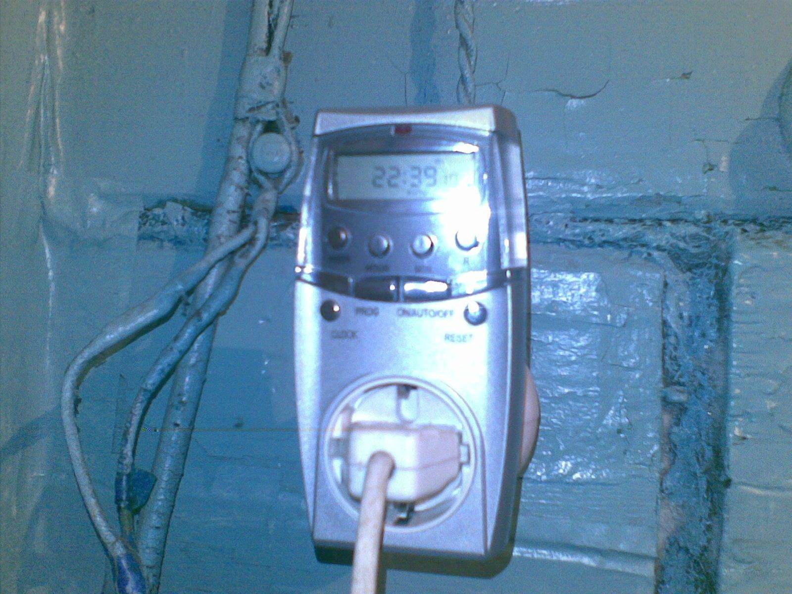

Вообщем поставил себе электроподогрев Альянс.
Ставили с зади блока где сливное отверстие, вместо него, и верхний патрубок, Сегодня первый день буду смотреть.
Купил еще такую чтуку, разетку с датчиком, выстовляешь дни и время начала работы и окончание работы и вообще нормик.
Комментарий к файлу: Разетка

про розетку можно поподробней??? как называеться, на какую мощность расчитана и сколько стоит???

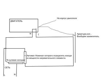

а я вот что подумал
если стоит вот этот штатный подогрев,я так понял место его установки поддон и конструктивно представляет собой тен.
дак вот.а если нагревательный элемент(тэн)пробивает на корпус а ещё дальше 220 бьет на корпус самого двигателя,то что тогда?по сути,в пример можно привести КЗ(короткое замыкание) происходящее в чайнике....или другой пример-КЗ,которое происходит в водонагревателе,который связан трубами душевой кабины,а в момент КЗ вы моетесь....если при условии,а сейчас так много людей делают,не ставят ВКЗ или ДА....
представьте,что будет если по корпусу двигателя пробежит 220 вольт :wink:
Добавлено спустя 38 минут 27 секунд:
как я и говорил
ниже схема(безобразная конечно)
вбиваем арматуру,предварительно на ней приварив болт,далее через провод ПВ4 соединяем с двигателем.Соединяем на двигателе тоже посредством болта.
ну а дальше по составленной схеме всё видно,как собрать схему.
Нет,конечно вы вправе "греть" двигатель и без этой схемы...это как говорится "авось прокатит"...но если нагревательный элемент даст пробой на корпус-вот тогда будет свистопляска....за голову возьметесь.
Поэтому мой вам совет-соберите эту не сложную схему.
Если машина стоит на улице,то рядышком с местом стоянки обязательно вбейте кол(Обязательно)....если это гараж,то ещё проще-вбейте а сам контур заземления приведите в гараж,тем же проводом ПВ4(ничего ему не будет).
не игнорьте.
иначе в случае пробоя-вспомните мои слова,но будет поздно.
Комментарий к файлу: схема
заземление.jpg [ 46.61 КБ | Просмотров: 6183 ]

Эти разетки на бампере и на вазах стоят,но это незначит ,что у них штатный подогрев,я вот тоже заказал подогреватель с бамперным разьемом,будет выглядеть также,как и у тебя.
А на счет пробоя,незнаю Камиль проводит-ли антифриз ток,а что касается подогревателя,то он пластиковый,с массой не кантактирует!
 Заголовок сообщения: Re: подогреватель двигателя
СообщениеДобавлено: Сб дек 08, 2012 2:34 pm
Если бы я грел свой папелатц этим чудо агрегатом,вместо простого автомата поставил УЗО-устройство защитного отключения и включив все это дело в работу-спал бы спокойно и без дерготни.
только ко купил бы УЗО не наше русское,а за "кордонное"
Дим
сколько "умов" столько и мнений
я бы сделал так....ты,как выяснилось так делать не будешь...
счас вот ещё кто нибудь напишет,что "камиль предложил бредятину..."
"каждый пипиську гоняет так,как хочет"
:wink:
