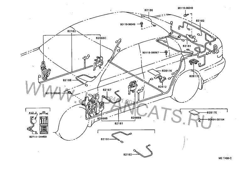

я смог найти только тут хоть какое-то упоминание что существует проводка под кнопки попогреек и сиденья...
http://www.japancats.ru/toyota/Parts.as ... D0%B7%2011
вот-с:

Сообщения: 4383
Номера проводов и не найдёшь, проводка идёт цельная с подторпедной, единственное есть удлинители, они идут от пластиковых уголков до сиденья.
