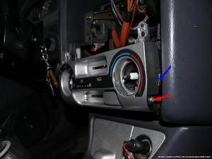

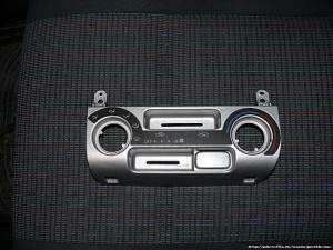

СообщениеДобавлено: Пт май 08, 2015 7:15 pm
В сети
Сообщения: 6175
сегодня пытался снять переднюю панель. отсоединил как описано выше. и из защелок вынул а все равно что то держит... ломать не стал...
Комментарий к файлу: так не получилось...
125058093.jpg [ 86.4 КБ | Просмотров: 1573 ]
Комментарий к файлу: наверное забыл эти открутить боковые...
125058095.jpg [ 23.52 КБ | Просмотров: 1572 ]

сегодня в очередной раз пытался снять переднюю консоль. открутил все саморезы. максимум на пару миллиметров выдвигается. до боковых саморезов добраться не получилось. передняя часть сниматься отдельно от всего остального не хочет. отсоединил тросики. не помогает. надоело, поставил все назад... кто нибудь отдельно снимал переднюю часть от всего остального корпуса???

Kentavr
Олег,ты забыл открутить нижние два...

Сообщения: 6175
четыре одинаковых - зеленых - два снизу и два сверху и два по меньше желтых - сверху...

well
это те которые на верхней фотке красной стрелкой отмечены с боков??? до низ не могу дотянуться отверткой. вся панель выходит чуть чуть. и эти саморезы только становится видно. а как на фото так далеко не выходит...
