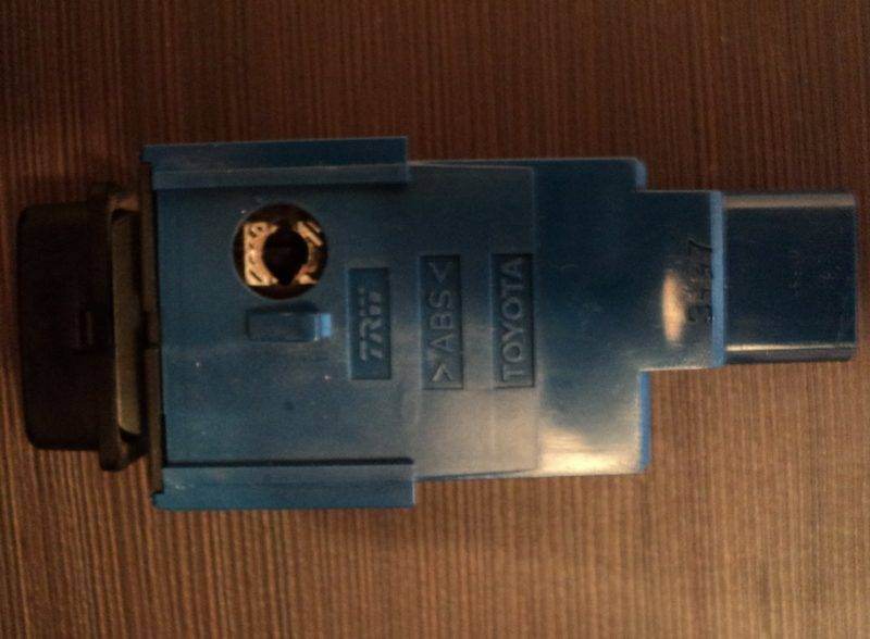

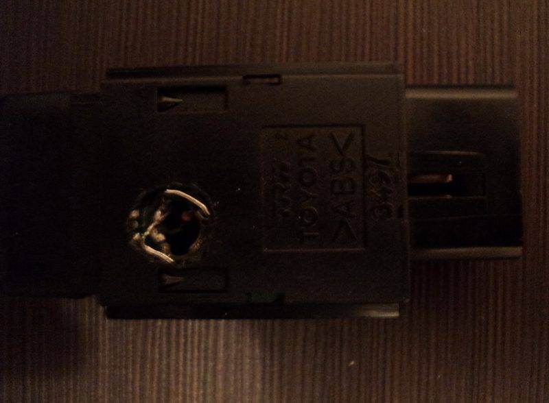

Решил и я сделать светодиоды в подсветку габаритов кнопок.
Вот, что получилось.
Комментарий к файлу: Сначала сделал вот так.
1.jpg [ 332.31 КБ | Просмотров: 16303 ]
Комментарий к файлу: Потом разсверлил отверстие для прохода светодиода.
2.JPG [ 336.85 КБ | Просмотров: 16303 ]
Комментарий к файлу: А потом плюнул на патрончики ламп подсветки, так как они стали болтаться после разсверливания и просто впаял светодиод.
3.JPG [ 320.1 КБ | Просмотров: 16303 ]
Комментарий к файлу: Результат.
4.JPG [ 289.01 КБ | Просмотров: 16303 ]
