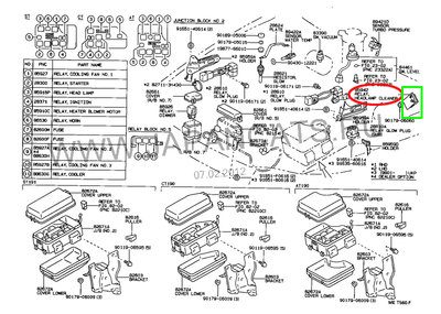

Всем привет! Приобрёл себе наборчик Шо Ми омыватель фар. В салоне кнопка омываек есть, по ВИНу пробивается, что были омывайки. Форсунок и моторчика, естественно, нет. Ну, да ладно! Подскажите, где искать штатное реле омывателя и как оно выглядит. Значит и фишка на моторчик должна быть. На схеме, ничего не понятно, в зелёном квадрате - оно (реле)?
Image .jpg [ 269.35 КБ | Просмотров: 6817 ]
