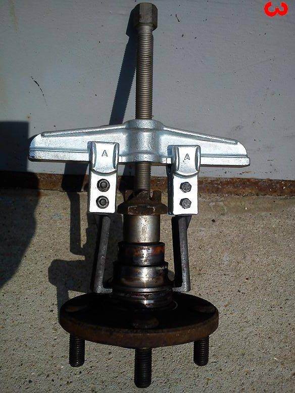

Теперь нужно снять ступицу со шлицов вала. Применяем подходящий съемник. Я использовал большого паука. Им же потом и перепрессовывал.
Принцип такой
Вот она, чудо штука!!

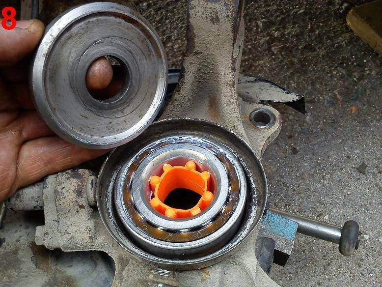

Новый подшипник разваливается в руках! Поэтому я его стянул шайбочками

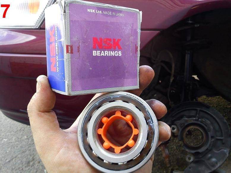

Очень, очень важный момент для Японческих передних ступичных подшипников. :ga-ze-ta;
СообщениеДобавлено: Вс ноя 20, 2011 12:52 am
Чей подшипник-то? У NSK пластиковая втулка для этих целей стоит.

Я писал чей! NACHI Оригинал как бы..

При ударной запрессовке пластиковая втулка не удержит :(

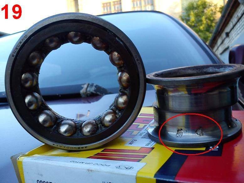

З.Ы. Да уж, питтинг на внутренней обойме - стандартная причина выноса подшипника

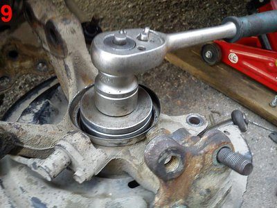

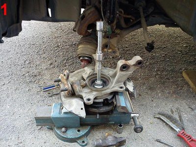

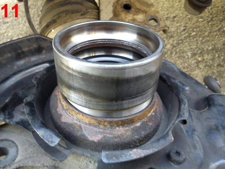

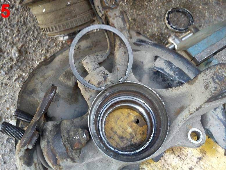

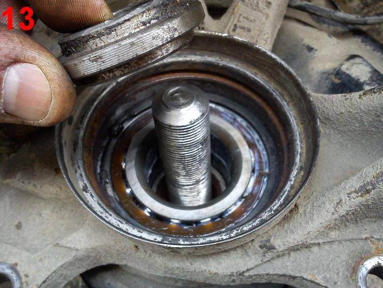

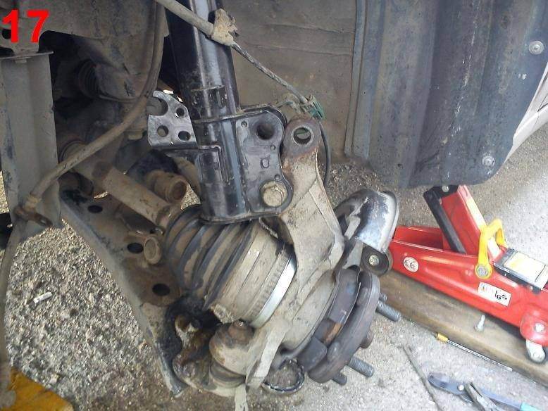

Добавлю подробностей, и недостающих у Skif1980 фотографий:

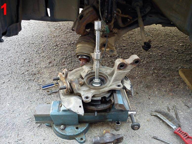

1) Ступицу можно выбить таким образом - с помощью головки на 27;

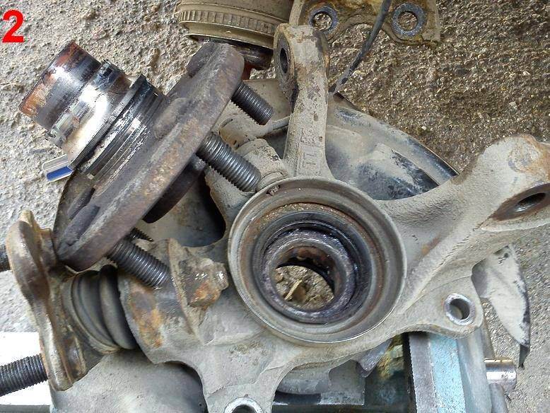

2) Ступица с одной из половинок внутреннего кольца;
3) Снимается половинка с помощью такого съёмника;

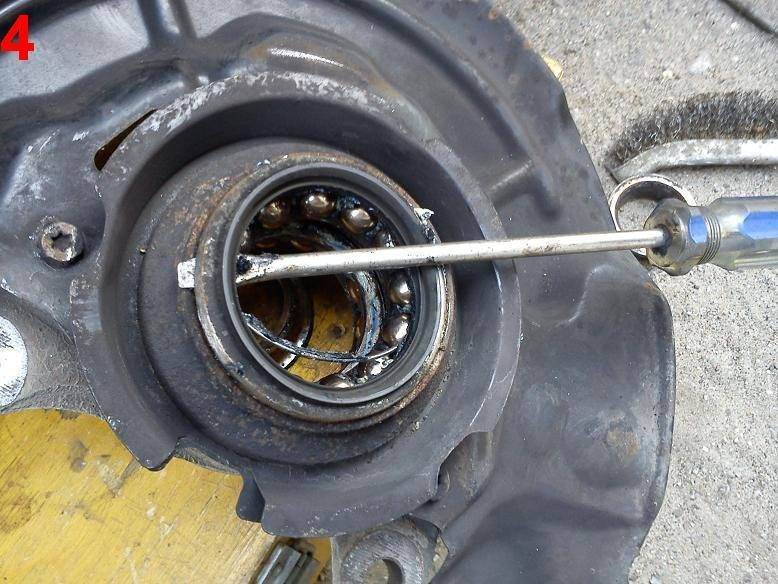

4) Удаляем старый сальник;
5) Снимаем стопорные кольца с обеих сторон;

7) Новый подшипник с втулкой, предохраняющей от "разлёта" внутренние половинки;
8 ) С помощью того же "москвичовского" съёмника так же спокойно прессуем подшипник в кулак. Усилие прилагаем к внешнему кольцу!!! Для чего подбираем соответствующую шайбу из набора съёмника. Предварительно ставим одно из стопорных колец, и прессуем подшипник до упора в него;
9) Процесс запрессовки. После него НЕ ЗАБЫВАЕМ установить второе СТОПОРНОЕ КОЛЬЦО!;

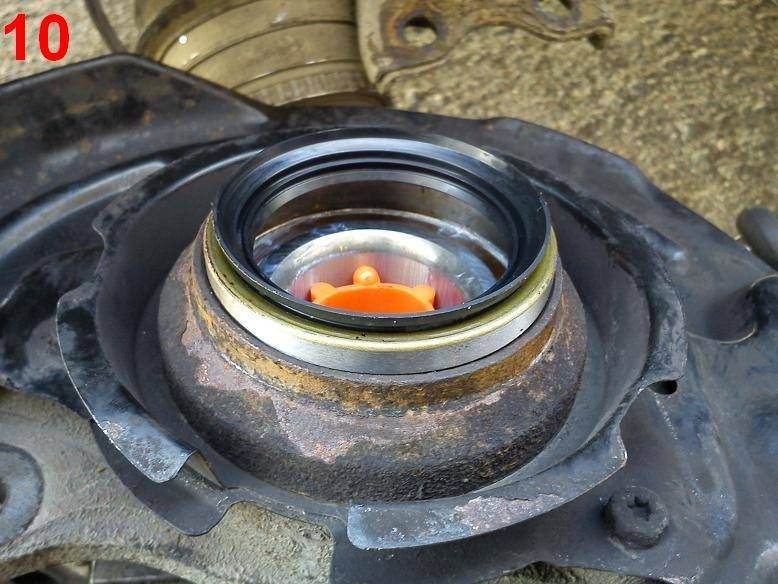

10) Если не забыли установить стопорное кольцо, ставим новый наружный сальник ...
11) ... и запрессовываем его при помощи внешнего кольца старого подшипника;

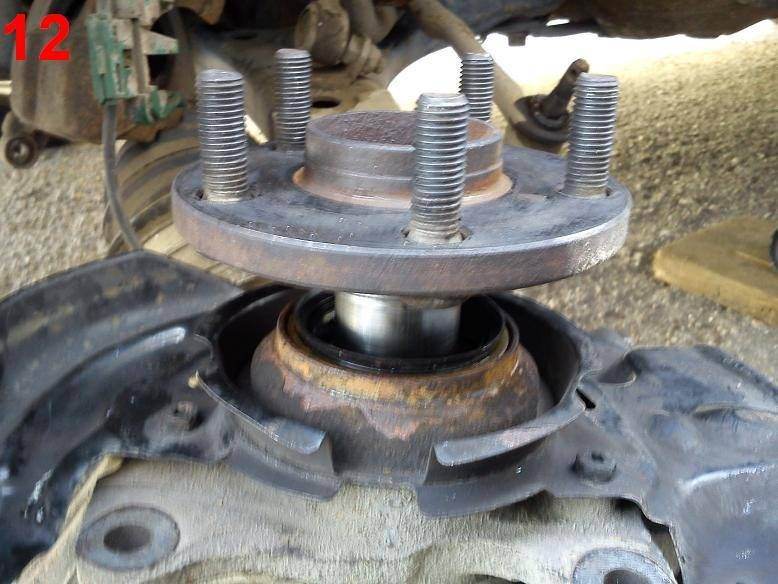

12) Ставим ступицу;

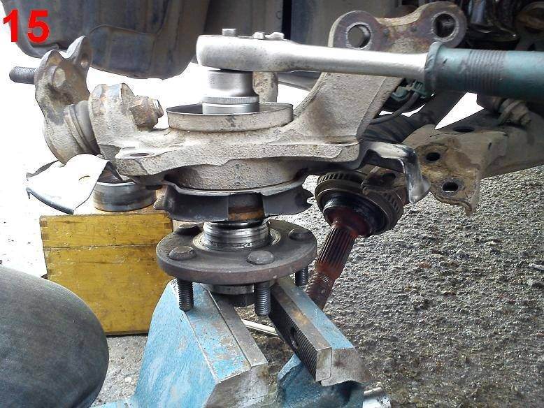

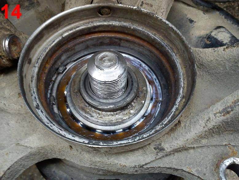

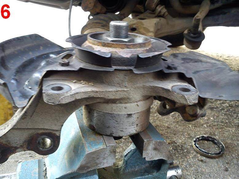

13, 14) При запрессовке ступицы усилие прилагаем к внутреннему кольцу подшипника, подбирая соответствующую шайбу съёмника;
15) Прессуем;

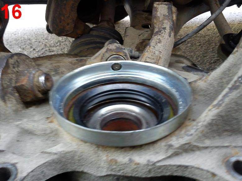

16) Ставим с внутренней стороны новые сальник и пыльник, не забывая совместить окно в пыльнике с датчиком АБС;
17) При монтаже кулака сначала крепим шаровую опору, затем, отведя стойку на себя, ловим гнездо НИЖНЕГО болта стойки (хотите помучиться - ловите сначала верхний). Когда будет как на фото, просто прожмите стойку за нижнюю часть внутрь, и с лёгкостью поймаете болтом верхнее гнездо;

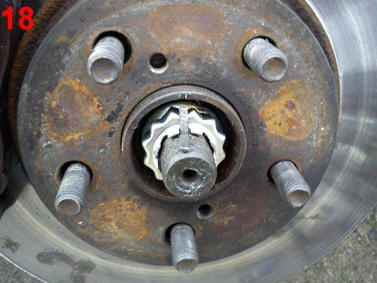

18) Не забываем установить новую корончатую шайбу и зашплинтовать;
19) А вот и виновник гула - две выбоины (питтинг) на половинке внутреннего кольца.
