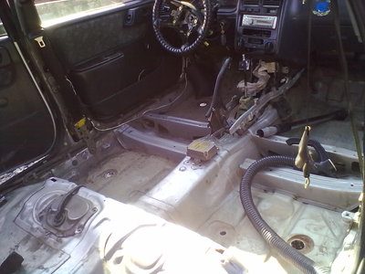

Сообщения: 335
когда машину в сервере смотрел перед покупкой, сказали электроника не видет подушек! Не подключены они. Хотя стоит, что то там :)
В руле точно видел подушку, когда сигнал пытался подчинить, непонятно правда б/у от другой карины или свою запечатали и запаяли :/ от времени правда по трещинам эта пластиковая штукатурка осыпалась почти вся (на руле, а в полке еще нет, т.к. Нажимать туда незачем было :) )
Вопросы:
Неужели так дорого подключить электронику когда подушки на месте, пускай и б/у? Я в сервере на скорую спросил сколько стоит починить air bag, сказали 4.5т.р. б/у подушки и 500р. Подключение, поскольку таких деньжишь небыло, не стал даже замарачивоться.
Не снимая подоконник, можно выяснить имеется ли живая подушка пассажира?(из под низу например)
Хотелось бы по подробнее узнать место расположение блока air bag с датчиками, чтобы самому попробовать заняться починкой.
Предполагаю, что что-то там не "чисто", раз не подключили подушки 0_0 и в сервере выйдет больше 500р. За подключение

блок аирбэга находится между передними сидениями под подлокотником

Сообщения: 335
это вон та коробочка, почти по центру фото кототая?

да, на ней это и написано :ts_ss:
