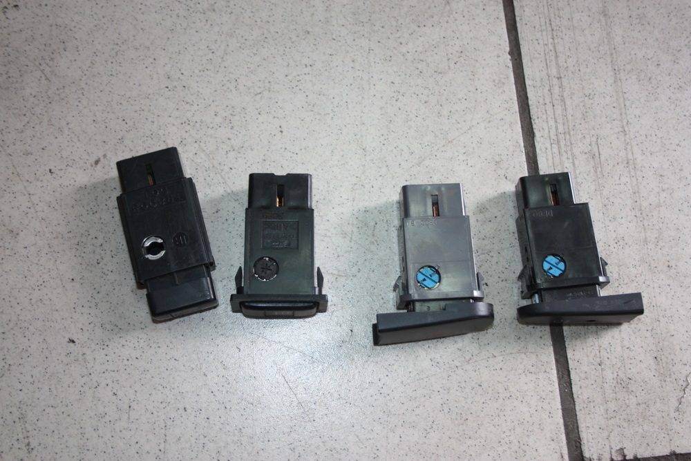

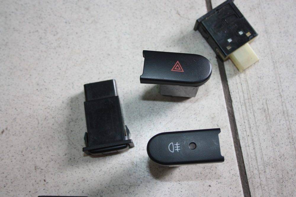

Не давно разбирал салон ЗАЗ ШАНС, к своему удивлению обнаружил что многие фишки копия тойотовских, даже приборка смахивает на яповскую, но самое замечательное что кнопки в салоне тоже слизаны с тойотовских!!!
IMG_8402.JPG [ 179.24 КБ | Просмотров: 14299 ]
Комментарий к файлу: декоративная накладка кнопки съёмная если её снять то кнопка садится по крепежам в тойоту

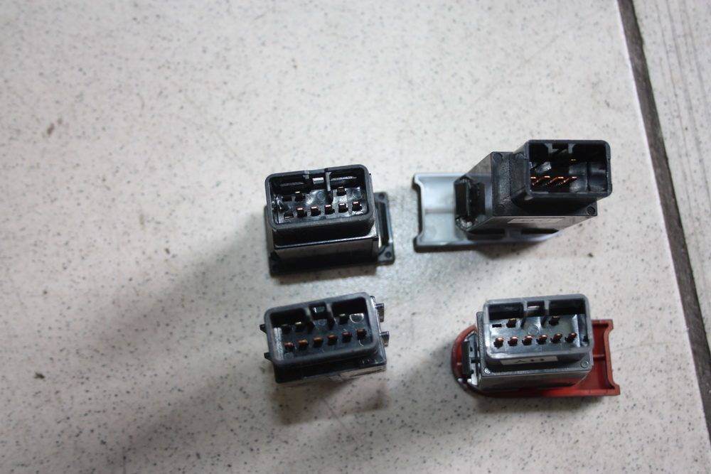

IMG_8403.JPG [ 174.87 КБ | Просмотров: 14299 ]
Комментарий к файлу: Слева кариновские фишки, справа заз

Получается можно купить кнопку 8-контактную задних ПТФ от запорика,перекинуть шляпки и не париться? не проверял случайно распиновку данной кнопи?

Подтыкивал в заз только кнопку аварийки, работала.

спасибо ) значит проведем эксперимент,благо стоит 260 р )

А скажи пожалста лампочки которые в кнопках взаимозаменяемы?
