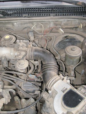

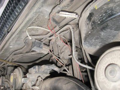

Коллеги, привет.
Нужна помощь...
На авто (в системе зажигания) имеется "колхоз" в виде непонятных разрывов проводки с ДПДЗ и распределителя зажигания.
На фото ниже видно стандартное "совковое" реле на которое управляющий сигнал (ИМХО) приходит с ДПДЗ (с разрыва одного из проводов) а замыкаются при этом провода идущие от высоковольтных проводов (2-го и 4-го цилиндров, обмотаны вокруг изоляции для снятия наведённого импульса) к распределителю зажигания.
Не знаю как это может быть связано, но на авто установлено ГБО (Ловато)... может быть от туда ноги растут.
Или есть неисправность одного из элементов системы зажигания, которая устранена "колхозным" методом. Например загадочная (пока что для меня) деталь под названием "Датчик искры зажигания" от которого идёт разъём на внешний тахометр(?)...
Буду благодарен любым комментариям.

Друзья,
Неужели ни у кого нет версий по поводу непонятного реле у меня на ДПДЗ и проводов поверх ВВ?
Вопрос важен, т.к. ВВ провода буду менять и нет желания прикручивать спиральки на новые провода...
Помогите плиз...
Да ноги оттуда, это от ГБО.

Откуда: Воронеж
Иными словами... если я выкину весь этот хлам (ГБО не использую принципиально) то хуже не станет?
ГБО берёт сигналы импульсов с ВВ проводов?
А зачем тогда разрыв через реле на ДПДЗ? На основном блоке ГБО ведь есть входы с (и они подключены) к ЭБУ....

Сообщения: 1319
Откуда: 66 регион. Пышма
Если ГБО не используется, то ставь новые провода без обмоток. Они нужны для автоматического переключения бенз/газ при определённых обаротах.
ГБО никогда не подключают к ДПДЗ. Х.з для чего там реле поставили :ne_vi_del: Попробуй подъедь к установщикам ГБО пусть подскажут как демонтировать :wink:

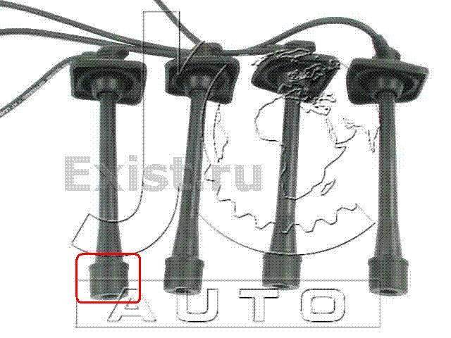

Сообщения: 2599
вот резинки нужно найти которые внизу...
порвалась одна...

Kupr_Soft
Привет! Какие резинки интересуют? Кот. квадратные?
СообщениеДобавлено: Вт ноя 08, 2011 2:20 pm
Сообщения: 2599
denis123567 писал(а):
Kupr_Soft
не, те что снизу круглые такие...

Kupr_Soft
а они разве не цельные, провода я имею ввиду?
СообщениеДобавлено: Вт ноя 08, 2011 3:09 pm
Сообщения: 2599
нет, резиночки круглые что на конце пластмассовой хреновины, сьёмные... и у меня одна порвалась совсем...
а одна слетает =( наверно растянулась...
хотя может и тупо стёрлось на пластмаске выступ который не даёт её слетать...
но наверно отдельно я фиг найду...

Сообщения: 2599
то что под надписью AUTO как раз
и есть эти резиночки круглые...
вот такое ищу...

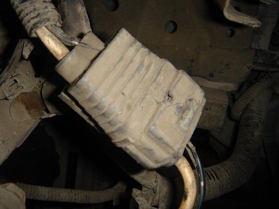

парни помогите определить что за клемма идет под впускным коллектором двигателя
4a-fe LB
Toyota carina E Liftback 1996 4A-FE LB г.в ABS гур кондей 2 airbag ГБО "BRC" 4 поколение
Toyota Avensis 2008 г.в
Волга 3110 2003 г.в
СообщениеДобавлено: Чт ноя 10, 2011 12:46 pm
Сообщения: 3162
Откуда: г.Ижевск
Репутация: 291 [ ? ]
Двигатель: 3S-GTE 4WD
то тчо красным обведено, вроде на клапан повышения ХХ при включении кондея

Сообщения: 1319
ZILosoft
может к датчику детонации, которого на LB нет.
