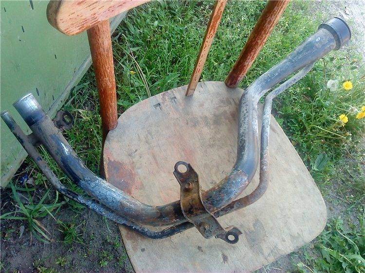

СообщениеДобавлено: Вт ноя 08, 2011 9:01 pm
вот так примерно выглядит

well-спасибо за наглядную фотографию!
ну в принципе ни чего сложного,есть некие контруктивные особенности-но я думаю справлюсь! :twisted:
