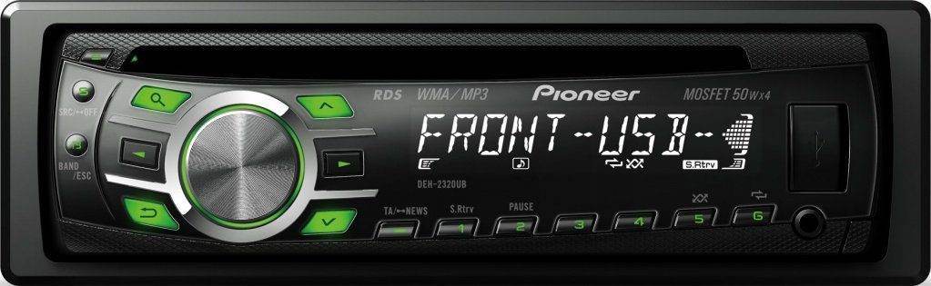

Усилок фирмы BLAUPUNKT BGA 250 400watt. саб тож BLAUPUNKT не нашел где написано. вроде 10 дюймовый или 12. голова PIONEER DEH-2320UB только 2 канала(((. Придется наверно продать взять по лучше где 3 канала. Ату так только либо саб либо нормальный тыл. фронт на днях взял HERTZ DSK 165,( сказали что усилок не желательно для них, ибо катушки слабые сгорят) сзади блины pioneer Ts-a6913i.
Комментарий к файлу: Морда пионера
пионер - морда.jpg [ 100.69 КБ | Просмотров: 18729 ]
Комментарий к файлу: Зад пионера
Пионер - жопа.jpg [ 79.31 КБ | Просмотров: 18729 ]
как видно магнитола отличается скромностью разработчиков (надпись 4x50 Watt) и скромными внешними данными (только 2 линейных выхода). Инструкцию не читал, но подозреваю что нормальных фильтров и прочих вкусностей процессорных голов тут нет, поэтому всё резать надо усём. Ниже представленный усь, породистых кетайских кровей, мало того что имеет только 2 канала смешной мощности (хотя объективно говоря мощи у него всяко поболе чем в магнитоле), так ещё и фильтрами обделён. поэтому лучшее его применение - подарить своему врагу, в надежде что тот его поставит к себе в машину.Фильтры тут кстати забавные - нахрена обрезать низ с 40 герц - непонятно. Зато есть басбуст ажо на 18db - нахрена он усилителю который дай бог даст 100 Вт мостом - непонятно.

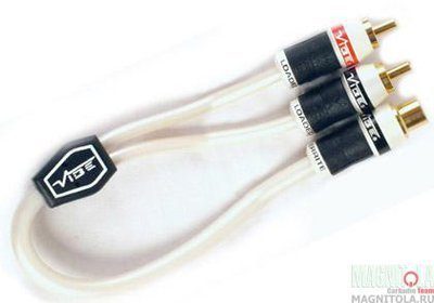

Покупаем Y-разветвтители, и запитываем от 2х линейников 4 входа усилителя попарно. левый с левым, правый с правым.
2 канала осталяем на передние колонки, 2 канала мостом - на сабвуфер. Дальнеюшую настройку делаем фильтрами. саб обрезаем сверху где то на 80 Гц (признак того что нормально обрезал - чувствуешь что саб есть, но определить где он находится невозможно. если возможно - ещё обрезай частоту сверху). Перед обрезаем снизу на тех-же 80и герцах.

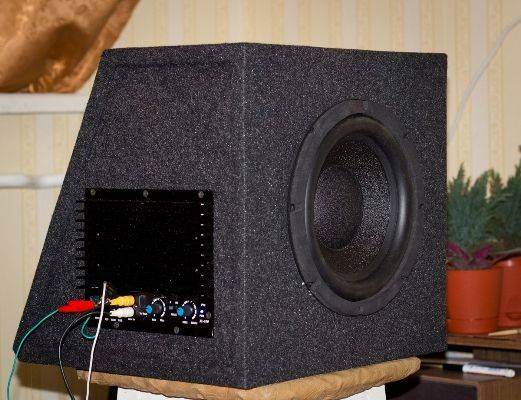

Собрал сабик наконец-то :? . Осталось гриль прикупить и защитить головку)
