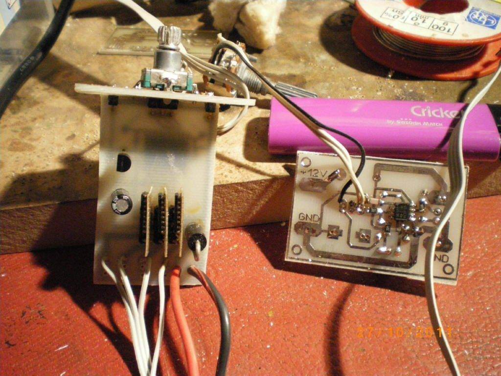

СообщениеДобавлено: Чт окт 27, 2011 12:11 am
Ну как то так это выходит. слева плата с энкодером - это "AVR Настроение" v 0.3
Комментарий к файлу: "AVR Настроение" v 0.3
IMGP0051_1024.jpg [ 151.78 КБ | Просмотров: 10039 ]
А так оно выглядит в живую (снимал фотиком). 3 RGB светодиода. В начале режим волна, потом белый, потом руками менял цвета.
оч даже неплохо выглядит! :co_ol:
когда планируются финальные испытания? "в серию" пойдет?

Mouflon
А почему IRF транзисторы не использовал?
Toyota Carina-E
Я и моя Каришка на drive2
СообщениеДобавлено: Вс окт 30, 2011 2:57 pm
Потому что 3.5А более чем достаточно для подсветки, а ULN2004 существенно дешевле IRL, и обвязки в виде резисторов не требует.
