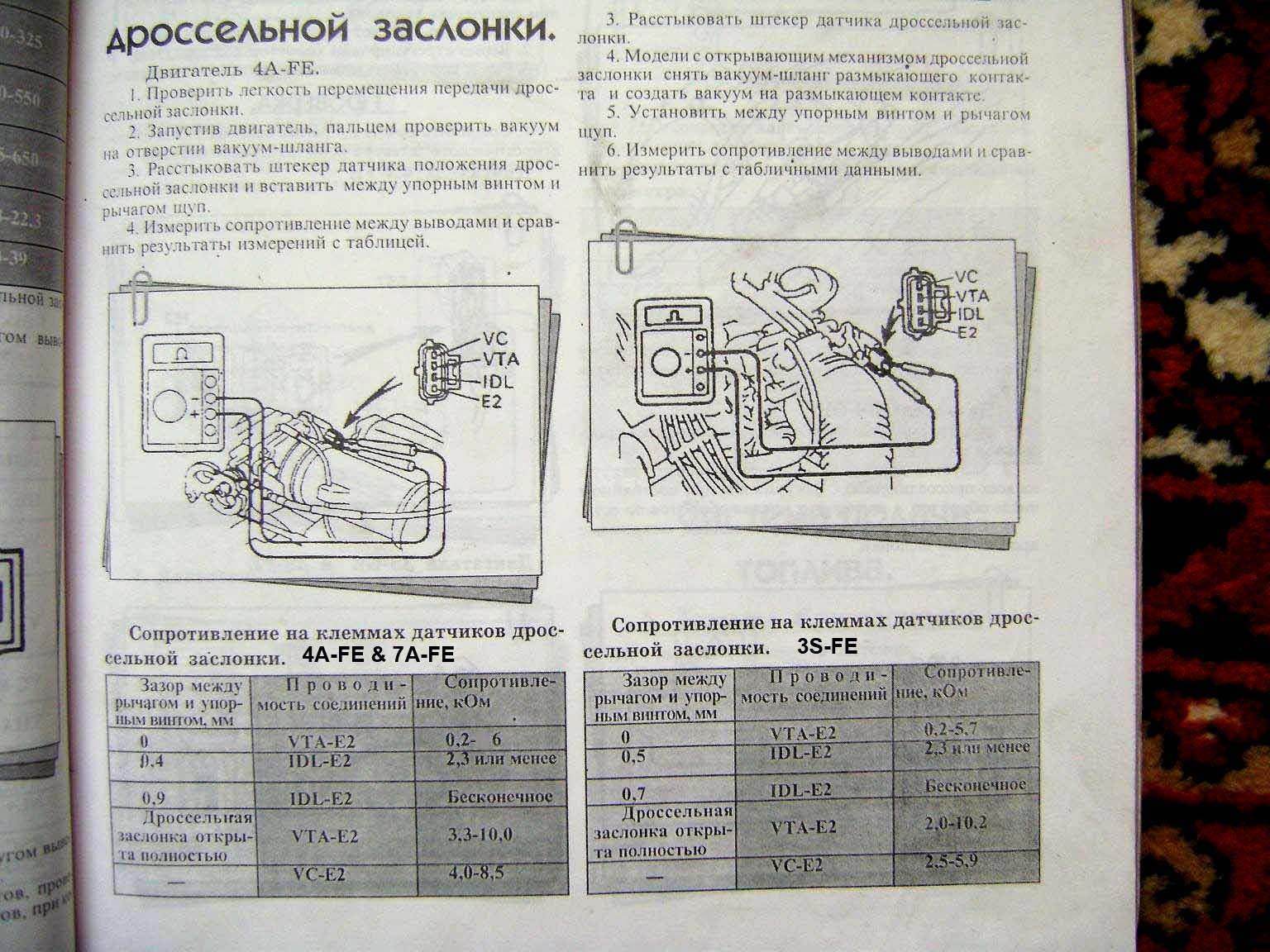

Ar4nt
Случаем положение дросельной заслонки не сбил, у меня так было тоже когда в первый раз чистил, оказалось что двиглу нехватало воздуха, так как когда чистил БДЗ и ДЗ выкручивал и закручивал регулировочный винт. После проделанных работ педаль начала как бы "закусывать" и не хотела заводиться без нажатия на педальку газа. Чёт как то так.
Вобщем проверь ДЗ, может она закрыта полностью. :du_ma_et:
 Заголовок сообщения: Re: Обороты прогревочные
СообщениеДобавлено: Вт окт 25, 2011 9:35 pm
Зарегистрирован: Вт июн 21, 2011 11:38 am
Сообщения: 53
Откуда: Нижний тагил
СергейS она закрыта полностью =) на скока ее открыть ? я так понимаю если я винтом ее открою у меня хх будет не 800 а больше что потом делать ?
Toyota Sprinter 1994г.
Кузов: AE101
Двигатель: 4aFE 1.600 Не LB
Производство: Япония
СообщениеДобавлено: Вт окт 25, 2011 9:37 pm
Братва из Казахстана
Сообщения: 2664
Откуда: г.Астана
Репутация: 54 [ ? ]
Машина: Subaru Legacy B4
Двигатель: 2500
млин где то в букваре было описание, но я так на глаз приоткрывал, то есть закручивал регулировочный винт до момента когда заслонка перестанет "подзакусывать".
Компутер потом сам отрегулирует как ему надо.
от тут в FAQе, смотри:
1. Регулировка положения дроссельной заслонки.
Букварь говорит, что при ЗАКРЫТОЙ заслонке не должно быть зазора между упорным винтом и упором привода заслонки. Это именно упорный винт. Его назначение - не допустить износа корпуса заслонки и предотвратить закусывание заслонки. Это НЕ РЕГУЛИРОВОЧНЫЙ ВИНТ оборотов холостого хода. Именно поэтому на многих машинах головку винта спиливают еще на заводе. Если так случилось, что винт кто-либо уже покрутил, то нужно добиться полного закрытия заслонки (проверять лучше на чистом узле на просвет) и проверить узел на отсутствие закусывания. Заслонка должна "стартовать" плавно, без прилагания дополнительных усилий для "сдернуть с места".
2. Регулировка ДПДЗ (датчик положения дроссельной заслонки)
ДПДЗ могут быть 3-х контактными и 4-х контактными. (viewtopic.php?p=244295#244295)
"Подозреваю, что изначально IDL-сигнал в КаринеЕ использовался, и на мозги шло 4 провода. Но в какой-то момент способ опознавания признака ХХ изменился с физического (по разрыву IDL-сигнала) на логический (по напряжению на VTA). При этом сам ДПДЗ остался прежним, а вот 4-й проводок на IDL-контакт ликвидировали за ненадобностью. "
Отличие датчиков в способе информирования блока управления о полностью закрытой заслонке.
4-х контактный имеет контакт IDL, блок управления определяет закрытую заслонку по наличию контакта между IDL и E2.
Регулировка (по мануалу):
Отсоединить разъем ДПДЗ
Вставить щуп 0,4мм между упором и рычагом заслонки, замерить электрическое сопротивление между контактами датчика.
IDL - E2 - не более 2,3 КОм (может быть значительно меньше - это нормально).
Вместо щупа 0,4мм ставим щуп 0,9мм. Сопротивление между IDL и E2 должно быть бесконечно (обрыв).
3-х контактный ДПДЗ при работе меняет напряжение на выводе VTA относительно E2. При закрытой заслонке оно должно составлять от 0,3 до 0,8V - viewtopic.php?p=136785#136785
Регулировка (способ, описанный next402):
Позволю себе набросать небольшой мануал по настройке этого чуда под названием ДПДЗ:
На самом деле кому как нравится, но я приноровился его настраивать без снятия узла ДЗ. Для начала никакой спешки, лудше один раз нормально сделать, чем потом переделывать.
Чуть-чуть ослабляем винты крепления датчика, вставляем щуп 0,7 (для 3S-FE) цепляемся мулитиметром к IDL - E2 и чуть чуть постукивая маленьким молоточком буквально по милиметрику ловим момент когда проводимость пропадет (мультиметр покажет бесконечное сопротивление). Фиксируем верхний болт и проверяем уже по всем контактам по мануалу, фиксируем нижний болт - еще раз проверяем ВСЕ со всеми щупами. Обнуляемся и обучаемся =)
В моем случае ошибкой было то , что я регулировал датчик смещая его рукой,естественно ни о каких милиметрах там речи и не шло......=)
Также отмечу, что величина сопротивления на контактах IDL - E2 не играет роли, важно чтобы она не превышала указанный предел, в моем случае она составляла30 Ом что вводило в заблуждение (казалось слишком малым, ведь в мануале указано 2,3 кОм и меньше, т.е нижний предел не указан)
Способ регулировки ДПДЗ с помощью программы от chem407:
Для регулировки ДПДЗ ипользуются параметр "Признак открытия заслонки (12.1)" и "% открытия дроссельной заслонки (7а)".
При установке между упорным болтом заслонки и упором щупа толщиной 0,25-0,4 мм признак открытия заслонки должен быть "Закрыто", "%открытия..." - "0".
При установке щупа толщиной больше 0,4 мм - "Открытие заслонки" - "Открыто",
"% открытия..." - отличен от "0".

немогу понять где IDL и E2 контакты замерять )

Что-то я никак в толк не возьму, что вы там измеряете, какие омы. IDL-сигнал это всего лишь Масса, подаваемая на мозги при закрытии ДЗ. А Масса, то бишь Е2, или есть, или нет.
А 28-30 ом лехко покажет ваш кетайский мультиметр, если просто щупы замкнуть. Ага
dsc00902_450.jpg [ 297.36 КБ | Просмотров: 12050 ]
