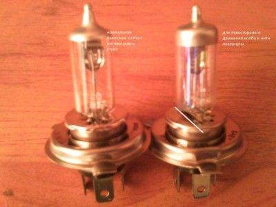

было дело!! купил фары и к ним лампочки . ставлю а фары в лево бьют сильно  как на правом руле! я в магазин ругаться с ними !! какого продали от правого руля?? стали проверять у них все норм  , у меня влево! оказалось я лампочки купил с правого руля  они под наклоном стоят и дают пучек не туда! так что проверь лампочки ))))))

max32 писал(а): оказалось я лампочки купил с правого руля Я один первый раз о таком слышу?

а еще если учесть что купил в магазине для Автоаваза!! так я в шке долгом был!!
Добавлено спустя 5 минут 55 секунд: справа от правого руля!!!
