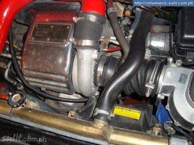

А как вам такой радиатор? Интересно это кустарка или какой нить ТРД.
engine1jpg.jpg [ 65.34 КБ | Просмотров: 7152 ]
engine2jpg.jpg [ 54.84 КБ | Просмотров: 7151 ]

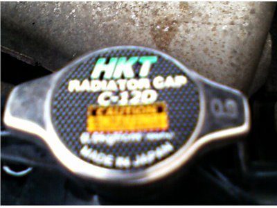

Крышка на картинке. 0.9
Сегодня заметил что расширительный не наполняется, вентилятор ни разу не включался, нижний патрубок холодный, верхний патрубок горячий.
Если на месте газануть пару раз то слышно что что-то булькает. Воздушные пробки? :oops: Я в отчаянии. Значит мне не правильно новый антифриз залили в сервисе.

СообщениеДобавлено: Чт ноя 03, 2011 3:26 pm
Ну точно дело в крышке.Клапан на ней не срабатывает,вот и все дела. :( Не та это крышка. :(

Не торопитесь с выводами на счет крышки, может там и нечему расширяться! Говорит же человек, вентилятор не включается. Поэтому надо с утра открыть крышку радиатора, и долить туда антифриз, пока излишки не польются. А пока повернуть крутилку печки на 'ташкент', что б оттуда воздух весь вышел

Лопнет с этой крышкой радиатор. :(
