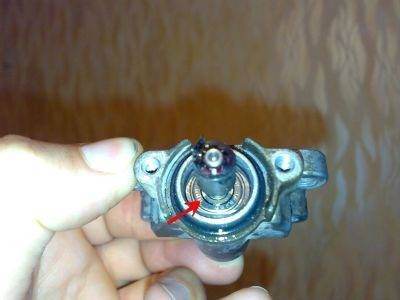

СообщениеДобавлено: Вт окт 11, 2011 11:46 pm
Сообщения: 2977
Интересно, что конструкторы Тойоты сами позже отказались от этой пружины. На КХХ Авенсиса с 7A-FE ее просто нет.
normal_29052010515-1.JPG [15.6 КБ]
Но катушки имеют возможность регулировки поворотом относительно КХХ. Может, за счет этой регулировки и устанавливаются "аварийные" обороты в случае отказа катушек?
 Заголовок сообщения: Re: Страсти по клапану ХХ
СообщениеДобавлено: Вт окт 11, 2011 11:50 pm
Зарегистрирован: Вс янв 24, 2010 7:13 pm
Сообщения: 303
Откуда: Санкт-Петербург Петергоф
Ведь как-то двигатель держит обороты с отключённым магнитом и снятой пружиной.
Carina E XLi 4A-FE 1.6 LB Седан 1992 г. в. Японка.
СообщениеДобавлено: Вт окт 11, 2011 11:52 pm
Сообщения: 1107
Откуда: МЕНСК
Fidel,а катушка чёрная?
СообщениеДобавлено: Вт окт 11, 2011 11:53 pm
Сообщения: 2977
gerzolik
Да, черная.
