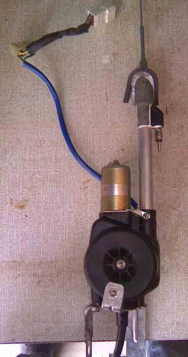

ВСЕМ ПРИВЕТ! Появился однажды ужасный треск при выдвижении антенны (слева на заднем крыле). Вскрытие показало – большой износ на шестернях. Имея под рукой целый Инструментальный цех изготовить новые шестерни было практически не вопрос, с одной шестерёнкой (которая переходная – с червяка на шестерню) только пришлось поколхозить. Вообщем отрезали мы ей изношенную часть, на проволочно-вырезном станке вырезали металлическую оправку и запрессовали в неё новую шестерёнку и старую половинку. Собрал всё обратно и пока нареканий к работе антенны нет. Если, что, то могу выложить чертёжи шестеренок и оправку в dxf (под станок)
Добавлено спустя 8 минут 51 секунду:
продолжение
под обшивкой.jpg [ 60.34 КБ | Просмотров: 12790 ]
антенна.jpg [ 54.22 КБ | Просмотров: 12787 ]
стопорная шайба.jpg [ 65.22 КБ | Просмотров: 12790 ]
Внутренности.jpg [ 77.67 КБ | Просмотров: 12790 ]
окончательная разборка.jpg [ 72.16 КБ | Просмотров: 12790 ]
шестеренки.jpg [ 66.1 КБ | Просмотров: 12794 ]

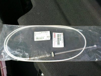

СообщениеДобавлено: Пн окт 10, 2011 11:17 pm
haukr писал(а):
Exist показывает 1190 рублей за выдвигающуюся часть антенны. Логично предположить, что она идет как раз с этим зубчатым пластиковым тросом. Кто заказывал? Так-нетак?
Так. Я заказывал, менял себе. Остальные фоты нужны?
Антенна.JPG [ 116.85 КБ | Просмотров: 12499 ]
