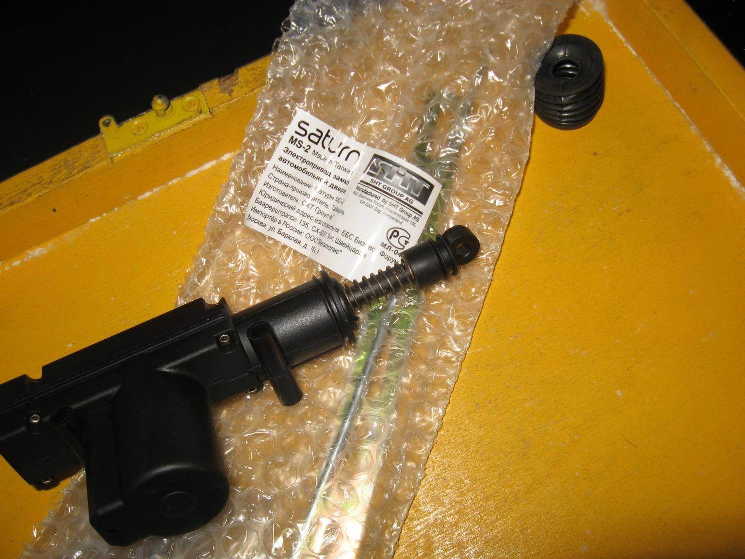

Вот и я эту фичу запилил. Только я отключил тягу от личинки и вместо неё воткнул соленоид. На него дополнительно накинул позвратную пружинку. А кнопку взял от Приоры. Жаль без подсветки. В целом радует!

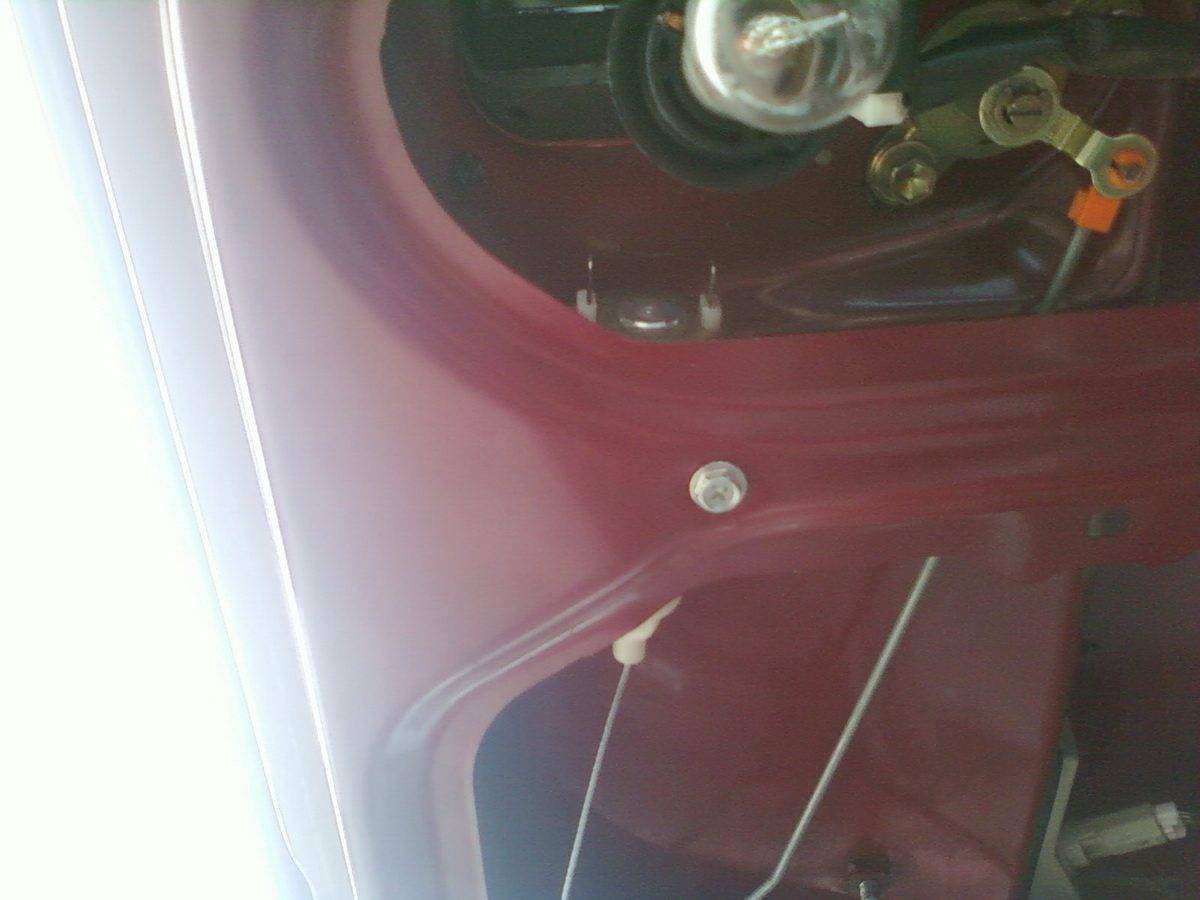

Комментарий к файлу: Выбрано оптимальное по моему мнению место установки замка, есть готовое отверстие под него, сверлить ничего ненадо-это плюс!!!
Фото-0294.jpg [ 199.83 КБ | Просмотров: 10638 ]
Комментарий к файлу: Как раз кранштейн попадает в выдавку усилителя, что недаёт ему двигаться в какомлибо направлении крепим солиноид одним болтом, но не из комплекта, а болтом от магнитоллы тойота с головкой на 8.

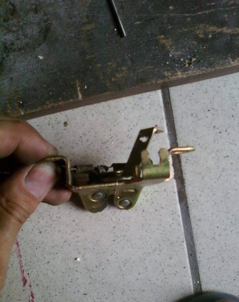

Комментарий к файлу: Сверлим отверстие в рычаге к которому подходит тяга от личинки багажника
Фото-0298.jpg [ 215.52 КБ | Просмотров: 10638 ]
