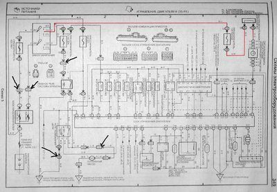

стыдно признаться но я не смог догадаться что это за элементы показанные на схеме ,кто знает подскажите,и второй вопрос сырая погода на ровном месте (в процессе передвижения)выгорел предохранитель EFI 20А,ставлю другой на 20А проезжаю 2км опять выгорел,за неимением более мелких ставлю 25А доезжаю спокойно до работы(около 4 км),глушу иду в магазин покупаю набор предиков,ставлю какой положено-15А и спокойно еду до дома (примерно 35км-дождь лужи все в полном обьеме),чтобы это могло быть
3S-FE_11.jpg [ 366.21 КБ | Просмотров: 911 ]

те что стрелочками? вроде как разъемы... покрайней мере я так понял.

если географически сравнивать с другими схемами то там это называется линейный разъем,осталось найти его от предохранителя АМ2 до контакта в ЗЖ АМ2
