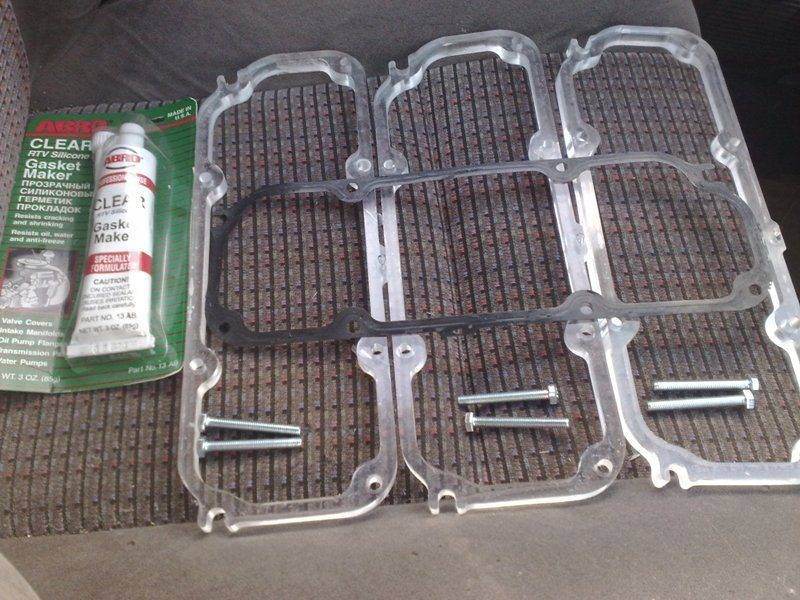

ДоБИМС должен быть ОБЯЗАТЕЛЬНО с механическим мозгом, ибо на автоматном мозге пинка на 5 тыщах нет, жалкий подхват всего лишь.
А если ещё вал выпускной механический поставить то ехать с 4 начинает, но редкость огромная...

Впускной. Ибо выпускные одинаковы у механического и автоматного моторов.
Искать надо с Карины Е ГТи из числа свежих. :-)

Ну и про проставку ресивера забывать не стоит)
26082010674.jpg [ 125.77 КБ | Просмотров: 7963 ]
