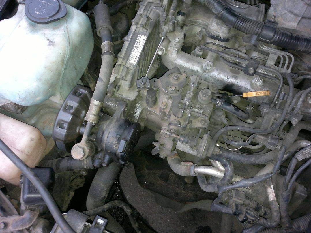

ребят, у меня Carina е, 2С,1994 года, седан, но это не важно, важно только тип двигла, нужно узнать срочно..
что это такое,имею ввиду то, что темное на фото все в масле... ???:::и что из этого может течь, там все в масле...

Это насос ГУР. И видимо он болеет. Он в масле? на фото плохо видно. Или ты спрашиваешь про масло вокруг щупа?

масло вокруг щупа, это просто неаакуратно доставал, вымазал, там все нормально..
именно ,как уже выяснилось, насос ГУР в масле, тоесть там герметик мягкий уже, да и вообще на левой стенке если смотреть лицом к копоту, и на левой защите двигла все в масле каком-то, вроде уровень масло нормальный, за 10 тысяч подлили 700 грамм примерно..думаю что для авто которому уже 17 год идет - это не много, а масло гура, после опускания рулевой рейки (для замены очень плохой задней подушки), начало уходить ну буквально за 1,5 месяца я подили грамм 5- 70 максимум. подтеков нигде нету..видимо оно где-то в районе насоса уходит...???
что с этим насосос делать... лечить? как ? на сто?? или искать бу ??или брать новый???просто вроде пока он меня не беспокоит...
просто он очень подозрительно выглядит для меня...
+ на фото видно что под ним болт длинный весь в масле...
там вообще все как-то замаслено...!!
видно и на защите масло по фото...
кстати, при завадке нахолодную - обороты 850 - 950 ..это нормально ???и не поднимаются...
Для начала "взять себя в руки" 1. Насос ГУР устроен таким образом что он либо работает, либо вообще не качает...
2. Замасленна у тебя вся защита и регулировочный болт и все остальное - именно из-за подтекания масла с задней крышки насоса ГУР (у тебя там кстати все обильно намазано герметиком как я посмотрю).
Я когда покупал себе машину пересмотрел немеряно карин с движками 2с, 2ст и в 70% задняя крышка насоса гур у них была в масле... так что не переживай.
73.JPG [ 88.4 КБ | Просмотров: 6659 ]
3. В насосе есть задняя крышка которая прижимается стопорным кольцом, всего-то надо Аккуратно снять стопорное кольцо и крышку (подождать пока стечет лишаковое масло), почистить и обезжирить посадочное место крышки, нанести тонкий слой авто герметика (желательно "фирменного", ("ABRO"-говно)) на крышку по кругу, не сушить! а сразу аккуратно приклеить и установить на место стопорное кольцо. Заводить можно только через 5-6часов...
я у себя делал так, помогло.

спасибо большое!!!!немного недопонял, по вашему фото,
получается нужно его снять, потом снять заднюю крышку, ту которая у меня в герметике,потом обезжирить, очистить, нанести герметик на саму крышку которую снял, потом установить стопорное кольцо,а затем приклеить крышку, ждать 5-6 часов и надеяться что сопливить перестанет...
просто ещё интересно что у меня жидкость гура красная, а насос весь в каком-то масле более похожем на машинное.!
