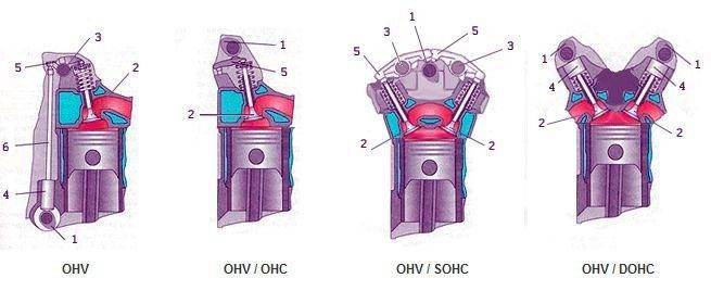

Во, почитай..
http://delay-auto.ru/neispravnosti/46-r ... panov.html
Насколько помню, не всё так однозначно, увеличение или уменьшение зазоров зависит от конструктива

Alexei писал(а):
Вот нашел в статье http://autolenta.ru/96.html, она про тазики, но у нас, думаю, то же самое:
...Многих вводит в заблуждение поправочная таблица, в которой указаны зазоры для "горячей" регулировки - они тем больше, чем горячее двигатель. Но не стоит забывать, что они даются для остановленного двигателя. На работающем моторе зазоры не увеличиваются, а, наоборот, уменьшаются, так как клапаны нагреваются (и удлиняются) намного сильнее других деталей газораспределительного механизма...
Дык про это еще на прошлой странице вроде говорили. Клапан удлиняется - зазор уменьшается. :wink:
Marat Ага давай ищо нижнеклапанник нарисуем а-ля ГАЗ-51
