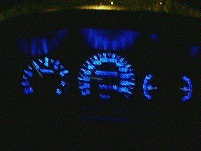

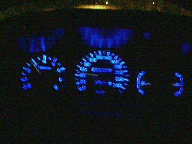

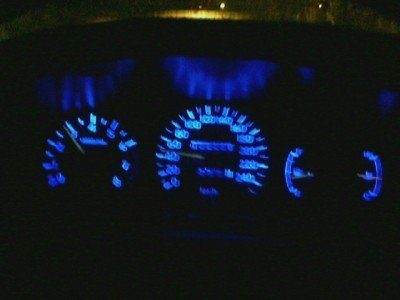

Привет всем про электрику , сделал подсветку на прошлой неделе , поставил светодиодную горит просто "Глаз радует" посмотрите!

Хммммм.......прикольно:) ! Но, тогда надо всю подсветку всех приборов и кнопок менять, иначе убого будет смотреться.
Добавлено спустя 46 минут 21 секунду:
А как делал? Цоколи перепаивал или как?

хм, я наоборот яркость уменьшаю, чтоб глаза не резало....

Привет! А делал с помощью светодиодов с разверткой 180 градусов, снимал все приборы и просто вставлял в корпус светодиоды.
в местах где нужно и сколько по яркости. Самое главное не просто "навтыкать" , а свет -пучки разогнать по панелям для однотонного свечения. А вот у тебя R-tem я вижу свет в разных точках ложится не одинаково , где то тени да?
А вот со стрелками не знаешь что делать?
Я тут вычитал про стрелки снизу вот они покрыты "флюоресцентным маркером" он светиться вот. Стрелки снизу обдираешь , соскребаешь оранжевый цвет и наносишь маркером какой цвет тебе надо!
Но у себя делать не стал по причине из оранжевых стрелок со слиянием синего они стали бело-голубого цвета - мне нравиться пока .

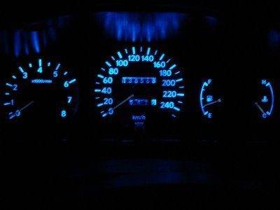

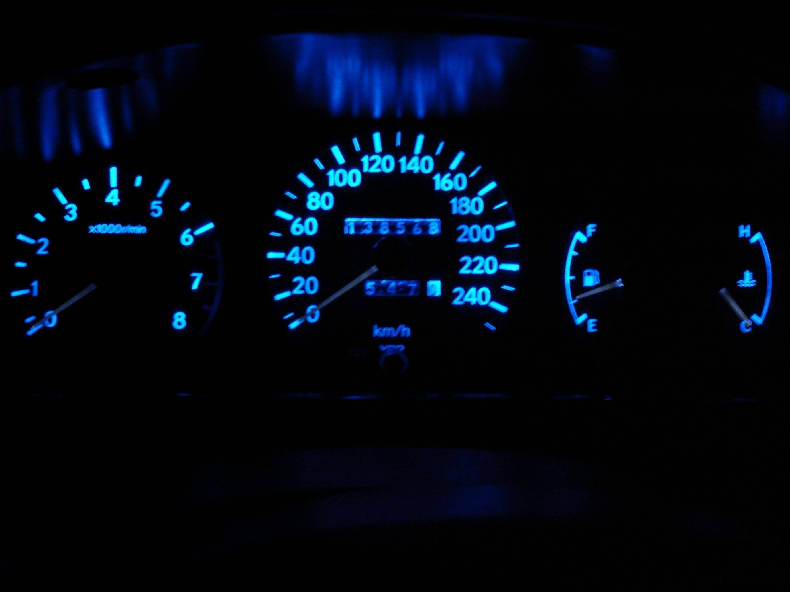

Приборная панель с подсветкой "optitron"
Шутник. До оптитрона ей, как велосепеду до байка. :)
п.с. любителям голубых и синих подсветок:
Стрелки нужно подсвечивать отдельно, а так - отстой.

Ну все же лучше чем надоевшая зеленая подсветка так ведь!
на фото может и стрелки темноваты а по факту их видать и еще как вот!

alpine
красной зоны не видать вообще - я сам себе диоды тоже ставил, надоели. Больше всего понравились лампочки филипс блювижн

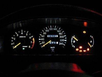

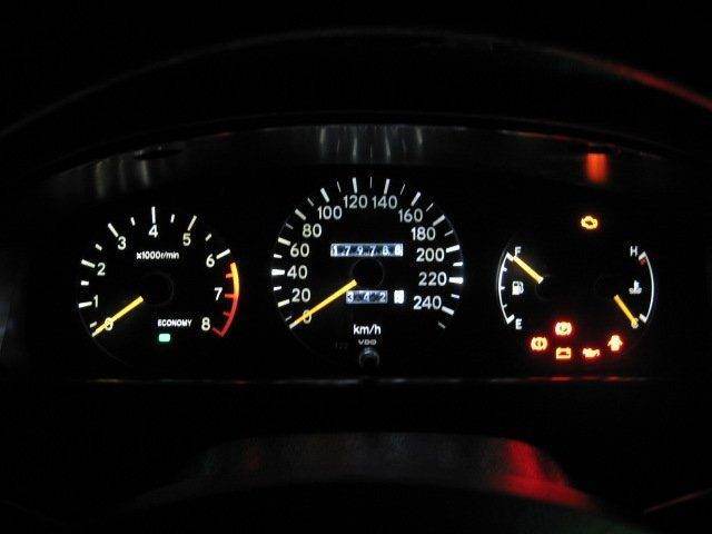

У меня стоят белые сверхяркие диоды на 1W 180град. по 10$ шт. (они даже с радиаторами) :)
А если действительно нормально делать, то надо делать платы с СМДшными диодами под шкалы и под стрелки, цвет тогда уже на выбор.
Все индикаторные лампы кроме "Economy" у меня поменяны на диоды (это для оценки яркости)

у меня почти также,с фотоаппарата трудно судить,10$ конечно уж больно дорого,мне мои обошлись,навроде по 30 рублев одна,точно не помню,но дешего по сравнению с твоими,по мне нормально

Молодца красиво!!!
вон в теме про неон еще лучше вот это факт да!
