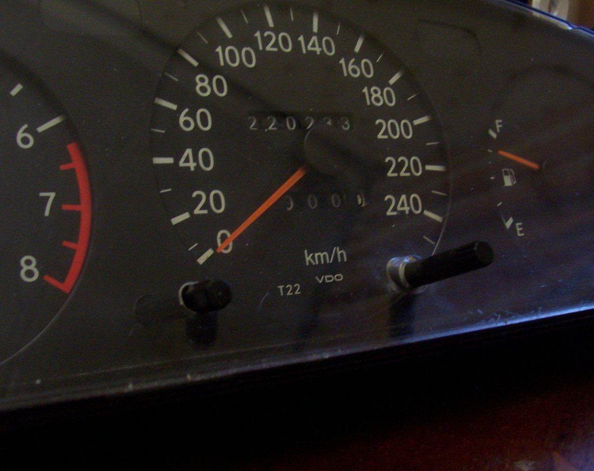

Всё переделал, теперь окончательно. Выглядит вот так.
2.jpg [ 242.64 КБ | Просмотров: 12087 ]
100_3921.jpg [ 286.95 КБ | Просмотров: 12087 ]

СообщениеДобавлено: Сб окт 01, 2011 9:14 pm
Давайте, парни, а то руки чешутся уже. В электронике шарю, а вот с программаторами не нашел общий язык.

2Lifeyar Сделал платки для светодиодов, тестовую плату для тиньки в дипе (что бы если что можно было выдернуть, и поличить её доктором). Вопрос на засыпку - по даташиту для диодов вроде как 60 мА ток при 3.2 v. Поставил на 3 светодиода 100 Ом резисторы - кажется что в полную силу слишком ярко светят. Ты какие резисторы ставил?
Привет! Да, 100 Ом - мало. На зеленый и синий - 150 Ом, на красный - 330 Ом. В стандартной ленте такие стоЯт. Ну, естественно, на 3 соединённых последовательно светодиода. Вот на этой фотке, видно. :wink:

Ну у меня ленточки не было. Я сразу несколько полосок сделал. У кого бы ещё стрельнуть приборку, а то свою разбирать не охота :) Попробую сделать одну ленточку с твоими номиналами, а там посмотрим что получится. Но по даташиту пишут что 60mA должно быть

Ну, что ж, цивильно всё, красиво. Я так понял, это макет для отладки? Светодиоды надо расположить как можно ближе друг к другу, в окончательном варианте.У меня по размеру они почти равны ширине световода.
Да, я специально для опытов покупал недорого, по случаю.
